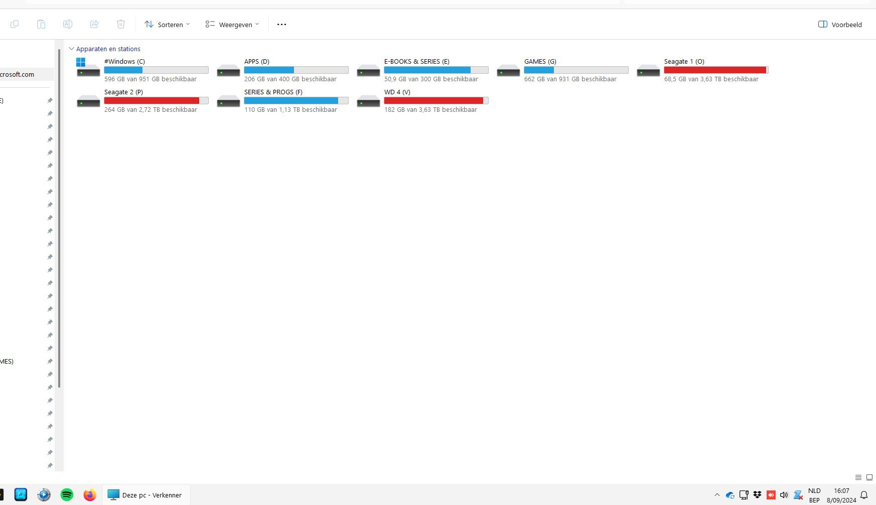

benaming mappen in titelbalk
Nico De Brabander
Dat is nogal bijzonder wat jij te zien krijgt in de tabbladen van de Verkenner. Ik heb dat zelf nog niet eerder gezien.

Ik gebruik geen Groupy 2, enkel Startallback. Maar als ik deze uitschakel staat die 'verkenner' er nog steeds. Ik werk ook nog steeds met Windows versie 23H2.
Het probleem richt zich bij mij op de taakbalk. Bij het voorbeeld die je hebt aanhaalt weet ik niet goed waar daar het probleem zit.
Het lijkt er op dat het daar bij de tabs bovenaan is.

Vaak word dit veroorzaakt door een aanpassingen of een programma, sinds wanneer is dit en heb je toen iet gedownload of veranderd?
Doe ook eens het volgende:
1. plaats een grote printscreen:

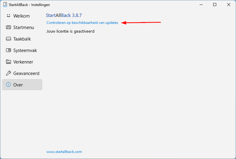

Nico, even tussendoor, want het staat mogelijk los van je huidige probleem... Jij gebruikt StartAllBack, en volgens het logje Addition.txt is dat versie 3.7.11. Als dat inderdaad jouw versie van StartAllBack is, dan kun je komend najaar problemen gaan verwachten bij de upgrade naar versie 24H2 van Windows 11. Die upgrade zal dan geweigerd worden vanwege de aanwezigheid van StartAllBack.
Info hier: https://www.neowin.net/news/microsoft-is-blocking-windows-11-build-upgrades-on-systems-with-startallback/
Natuurlijk is er intussen een nieuwe versie van StartAllBack die wél compatibel is met versie 24H2 van Windows 11. Dat is iedere versie gelijk aan of hoger dan versie 3.8.
Je kunt StartAllBack binnen het programma updaten:
Open het Configuratiescherm en open dan StartAllBack.
Klik in de linker kolom op Over en laat dan zoeken naar updates.
De meest recente versie van StartAllBack is momenteel 3.8.7.
