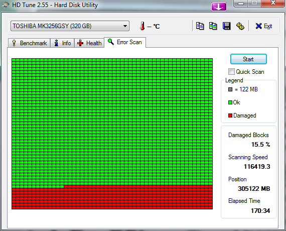

@Surferke Je hebt de Error scan niet afgemaakt. Dat is jammer, want zo heeft een scan geen zin. De scan moet echt helemaal afgemaakt worden, totdat alle blokjes gekleurd zijn. Nu lijkt jouw harde schijf in orde te zijn, maar dat geldt alleen voor het begin van die harde schijf. Soms zit de narigheid aan het eind. Zie de afbeelding hieronder:
Die was van de harde schijf uit de laptop van mijn zus. Veel rode blokjes aan het eind, dus die schijf moest direct vervangen worden.
Deze Error scan kan erg lang duren, soms wel 6 uur. Toch helemaal afmaken.
