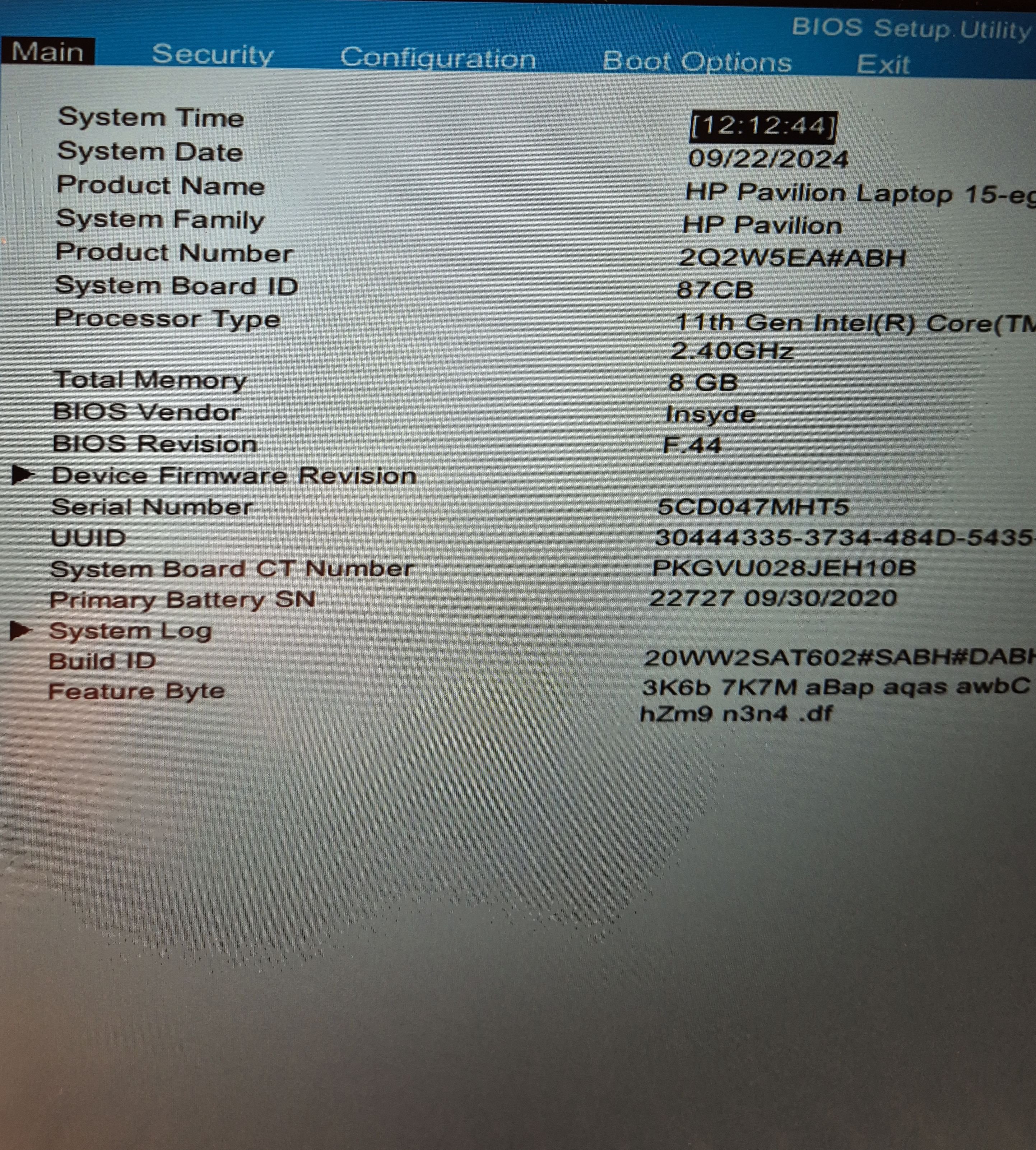

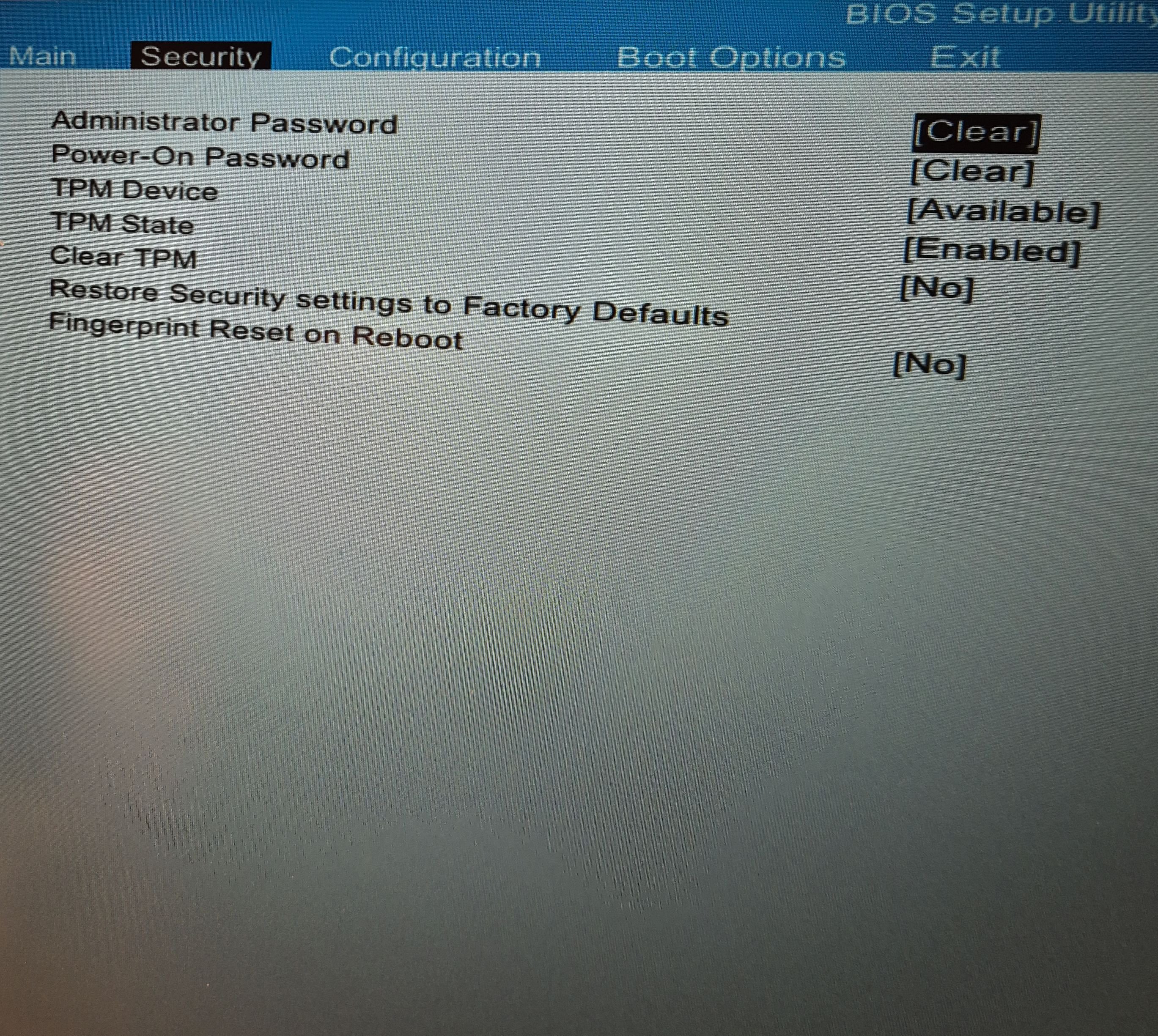

oke stap 1
Laptop opstarten( in gewone modus
stap 2:Dan ga ik met F10 naar de bios en verander opstarten via usb
En krijg de volgende schermen

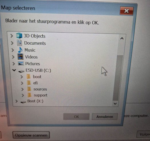

Ik kies voor onderste optie
En dan gebeurd het: GEEN SCHIJVEN TE ZIEN
Klik ik op laden, dan naar bladeren
Dan is die usb dus C en Boor is X
Verder zie ik wel mappen met doc.afb.etc. maar in die C Usb is dus niet het exe bestand zichtbaar, terwijl dat (als ik hem aansluit op mijn eigen pc) wel zichtbaar is
Hieronder de Usb zoals ik die in mijn pc zie

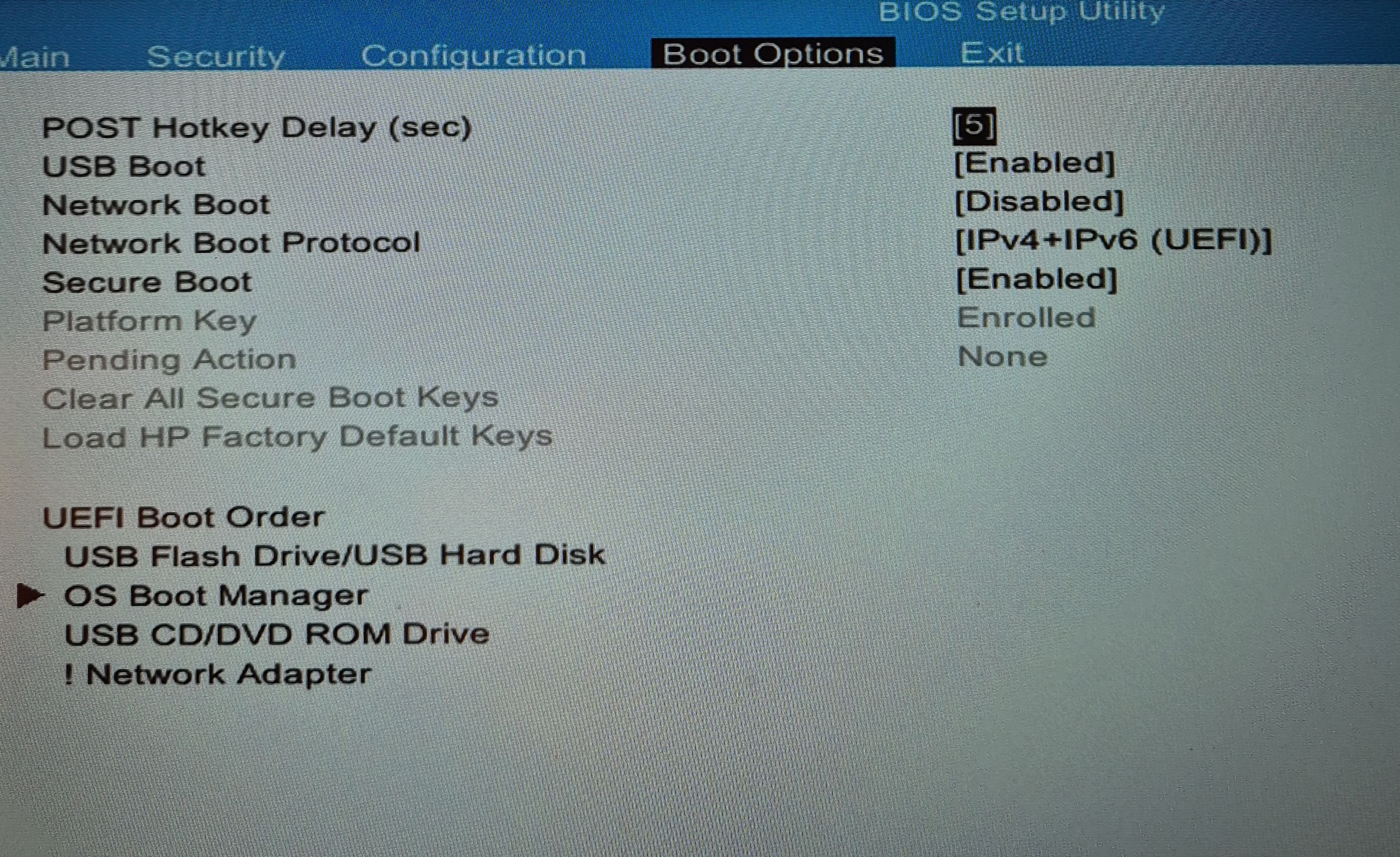

Als je de pc opstart
Schakel de computer uit en wacht vijf seconden.
Schakel de computer in en druk meteen herhaaldelijk op de toets esc tot het opstartmenu wordt geopend.
Druk op f10 om BIOS Setup Utility te starten.
Ga dan naar de "Opstartvolgorde" en zie je zoiets (maak daar een foto van).
Zie je dan ook de SSD?
Afbeelding
En als je USB boven naan heb gezet sla je dat dan ook op zodat dat gesaved is?
Daarna zou je de pc opnieuw moeten opstarten zodat hij boot vanaf USB (dat zie ik niet in jou afbeeldingen)
Hier meer erover: https://support.hp.com/nl-nl/document/i ... 3954048-16
Ben deze even op een andere usb aan het zetten, maar heb weinig hoop, dat hij deze wel op de laptop kan zetten als er geen schijf zichtbaar is,
Wordt vervolgd
