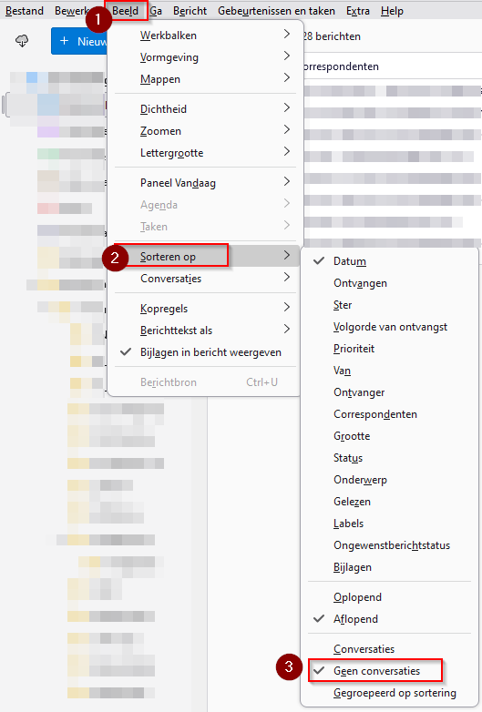

Mogelijk worden bij jou berichten als conversaties weergegeven. Dat heb ik zelf uitgeschakeld. Ik zie liever de losse berichten. Als jij dat ook wilt, dan doe je het volgende:
  1. Klik in de menubalk op Beeld.
  2. Klik dan op Sorteren op
  3. Zorg ervoor dat er een vinkje staat voor Geen conversaties.
Met een afbeelding ter illustratie:

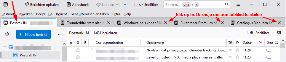

Dank voor je afbeelding. Het is mij nu duidelijk wat er aan de hand is.
Normaal open je een mail door één (1) keer op de kopregel te klikken. Jij dubbelklikt echter op de kopregel, en dan wordt die mail geopend in een apart tabblad. Als je dat blijft doen, dan heb je binnen de kortste keer een balk vol met tabbladen, en dat zien we bij jou.
De oplossing is dus: niet dubbelklikken op een kopregel van een bericht, maar slechts één keer klikken. Daarna wordt die mail niet in een apart tabblad geopend, maar je blijft dan gewoon in Postvak IN en je kunt het bericht lezen in het leesvenster.
Wanneer je Thunderbird afsluit, dan zullen de volgende keer dat je Thunderbird opent, ook weer alle tabbladen geopend worden die openstonden toen je Thunderbird afsloot.
De oplossing is dus: voordat je Thunderbird afsluit, sluit je eerst alle openstaande tabbladen.  Hoe? Wanneer je de muispijl naar een van die tabbladen beweegt, dan zal er een kruisje zichtbaar worden op dat tabblad. Klik op dat kruisje om het tabblad te sluiten.
Overigens kun je ook direct naar Postvak IN, wanneer er een heleboel tabbladen open staan. Kik dan gewoon op het tabblad Postvak IN. Zie de grote rode pijl linksboven in onderstaande afbeelding:
66f7d1e7c6270-tabbladen_in_Thunderbird.p
De oorzaak is dus volgens mij niet een fout in Thunderbird, maar jouw eigen gedrag. Het terugzetten van een herstelpunt of een back-up gaat hierbij dus niet helpen. Je moet je gedrag veranderen. Niet meer dubbelklikken op een kopregel van een e-mail, maar slechts 1 keer klikken om een mail te openen.
Dubbelklikken mag wel, maar dan moet je na lezen van de mail wel dat openstaande tabblad weer sluiten door op het kruisje in dat tabblad te klikken.
Extra tip: jij hebt zoveel tabbladen in Thunderbird openstaan, dat de kruisjes op de tabbladen niet eens meer zichtbaar zijn. Dat kruisje op een tabblad zal vanzelf verschijnen, wanneer je de muispijl op zo'n tabblad zet.

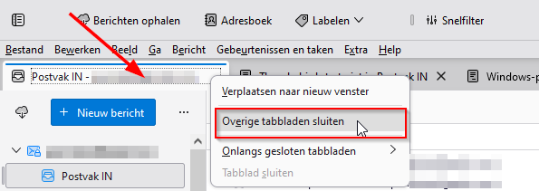

Maar stel dat je meer dan 20 tabbladen in Thunderbird open hebt staan, dan ben je wel even bezig om die een voor een af te sluiten door op het kruisje op ieder tabblad te klikken. Dat kan gelukkig ook veel sneller:
  • Zet de muispijl op het tabblad Postvak IN en klik dan daar met de rechter muisknop (Kijk naar de punt van de rode pijl in onderstaande afbeelding om te zien waar je met rechts moet klikken).
  • Er verschijnt dan een menu
  • Klik in dat menu op Overige tabbladen sluiten
  • Alle tabbladen behalve Postvak IN worden dan in een keer gesloten
66f7d8f0df263-overige_tabbladen_sluiten.
