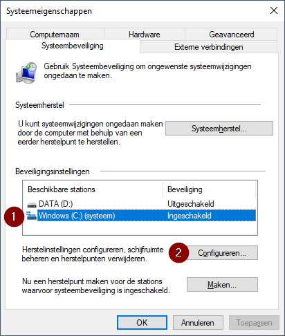

Laten we nu eerst de map System Volume Information gaan aanpakken. We gaan eerst alle herstelpunten verwijderen; daarna het maximale gebruik op 10% zetten; en tenslotte maken we weer 1 nieuw herstelpunt aan.
Klik op het zoekvak (of op de zoekknop) die naast de knop Start staat, en typ dan: herstel
Kijk naar de resultaten en klik dan op 'Een herstelpunt maken'.
Je ziet daarna zoiets:

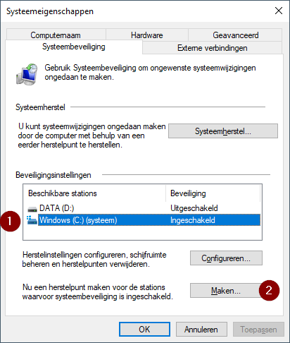

1. Klik op de C schijf zodat die geselecteerd is; de achtergrond daarvan wordt dan blauw zoals in bovenstaande afbeelding.
2. Klik daarna op de knop Configureren.

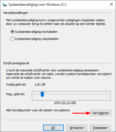

Je ziet daarna het volgende:
6724fce95663f-alle_herstelpunten_verwijd
Klik op de knop Verwijderen (zie de rode pijl in de afbeelding).

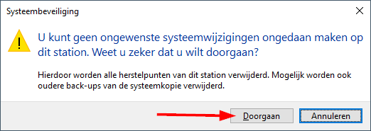

Je krijgt de vraag of je het zeker weet:
Klik op Doorgaan.

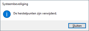

Even later krijg je de melding dat de herstelpunten zijn verwijderd:

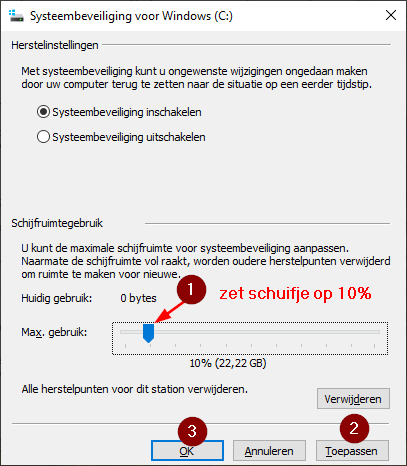

Daarna zet je het schuifje op 10%:
Klik daarna eerst op de knop Toepassen en tenslotte op de knop OK.

Zorg er indien nodig weer voor dat de C schijf geselecteerd is (door erop te klikken) en klik daarna op de knop Maken.
Geef zelf een naam aan het herstelpunt en ga door.

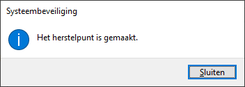

Even later krijg je de melding dat het herstelpunt is gemaakt:
Klik op Sluiten.
