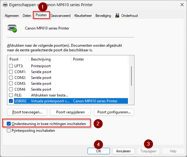

Vervelend probleem heb jij. Het lijkt erop dat er slechts eenrichtingsverkeer is tussen je printer en de laptop. Er hoort tweerichtingsverkeer te zijn. Na het voltooien van de printopdracht hoort de printer een seintje terug te geven aan de laptop met als inhoud: "opdracht voltooid; dus verwijder de afdruktaak."
En dat laatste lijkt niet te gebeuren.
Controleer op je laptop of ondersteuning in twee richtingen is ingeschakeld. Ik ga ervan uit dat je Windows 11 gebruikt, dan doe je het volgende:
Open de app Instellingen op je laptop.
Klik in de linker kolom op Bluetooth en apparaten
Klik in het rechter paneel op Printers en scanners
Klik daarna op jouw HP printer.
Klik dan op Printereigenschappen.
In het volgende venstertje klik je bovenaan op het tabblad Poorten.
Je ziet dan zoiets:
672b8aa287221-Eigenschappen_van_Canon_MP
Let niet op de door mij gekozen printerpoort, want ik heb een USB printer en jij niet. Kijk of er bij jou een vinkje staat voor "Ondersteuning in twee richtingen inschakelen".
Staat er bij jou nog geen vinkje voor, zet dan vinkje dan, en klik daarna eerst op de knop Toepassen en tenslotte op de knop OK.
Ik weet niet zeker of dit voor jou de oplossing is, maar het kan geen kwaad om het te controleren.
