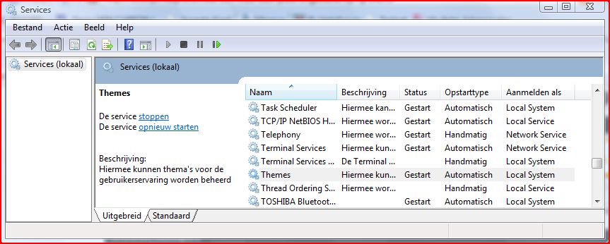

Kijk ook even het volgende na:
1. Kies Start
2. In het zoekvenster typt u Services
3. Start Services
4. Lokaliseer Themes
5. Normaal zou deze moeten staan op Gestart en Automatisch
Mocht deze dus gestopt zijn kies dubbelklik dan even op Themes en kies Starten en bij Opstarttype kiest u Automatisch.
Kijk ook even na in het tabblad Systeemherstel en bij eerste en tweede fout moet staan Service Starten
Laat gerust even horen wat dit geeft.
