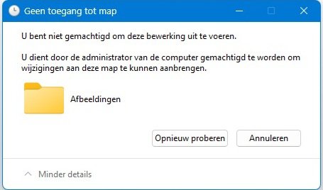

Een vriendin van mij heeft een vrij oude externe schijf, waarop ze de map "Afbeeldingen" niet kan openen.
Ik heb de externe schijf mee naar huis genomen en aangesloten op mijn pc. Ik heb hetzelfde probleem.
Hieronder foto's zodat u kan zien wat ik gedaan heb.
Bij de laatste foto weet ik niet wat ik moet doen.
Graag uw reactie en bij voorbaat hartelijk bedankt.

Doe even een test:
a. probeer zo'n map eens te verplaatsen naar een andere plaats
b. Probeer zo'n map eens te kopiëren naar een andere plaats
Lukt één van de twee?
  vertel het dan even
zo niet: als je àndere meldingen krijgt dan hierboven, plaats die dan ook even hier?
en - moest het bovenste niet lukken: probeer de voorstellen van https://nl.tinystm.org/how-fix-unable-display-current-owner-error-windows-11-10-114708 eens uit?
aangepast door Passer
Wat ik al dacht: het heeft met machtigingen te maken.  (je probeerde allebei: èn verplaatsen èn kopiëren?
Dan denk ik dat daar op die link wel een werkwijze voor staat.
In de link van @Passer (naar tinystm.org) lijkt de "Fix 2" mij onvolledig. Er zijn nog enkele verdere stappen nodig. Neem eens een kijkje op https://www.geeksforgeeks.org/how-to-take-ownership-of-a-folder-in-windows-10/, vanaf Step 7: De eerste 3 stappen nog eens uitvoeren en dan bij de Geavanceerde Beveiligingsinstellingen dit keer Toevoegen kiezen (Step 8 en verder).
Ik heb die werkwijze van geeksforgeeks ooit zelf toegepast op een map en dat lukte.
Succes!

Vanmiddag heb ik de externe schijf aan de oude pc van mijn vriendin gekoppeld en toen kon ik de map afbeeldingen gewoon openen. Op haar nieuwe pc en op de mijne lukte dat niet. Ik zag dat de oude pc van mijn vriendin op naam van haar man staat en dat zou het probleem kunnen zijn. Hij is dan de administrator neem ik aan.
Hoe dan ook: het is opgelost.
