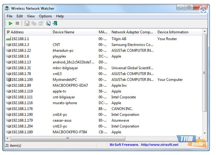

Voer onderstaand bestand eens uit en zie of je printer in de lijst voorkomt? (in het voorbeeld hierna: een Canon printer)
WNetWatcher.exe
Ja, en nog gratis ook! 😀
Is 192.168.1.19 je printer?
