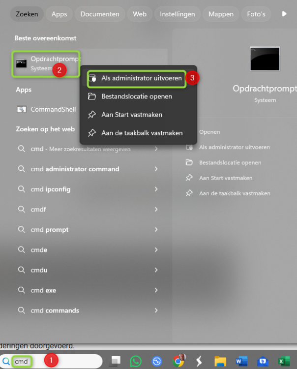

@Dagini
Typ cmd (1) in het zoeken venster.
Klik met de rechtermuisknop op Opdrachtprompt (2) en kies Als administrator uitvoeren (3).
Typ het commando dat hieronder in oranje rechthoek staat. Let op spaties!
Krijg je na het scannen de melding dat er een fout gevonden typ je volgende: chkdsk /r
Doe dit dan ook eens:
Open je dosshell of powerschell als administrator (via Startknop) - vul in: DISM.exe /Online /Cleanup-image /Restorehealth (kan met copy/paste) en enter
Laat het proces uitbollen - wat vertelt de uitslag?
