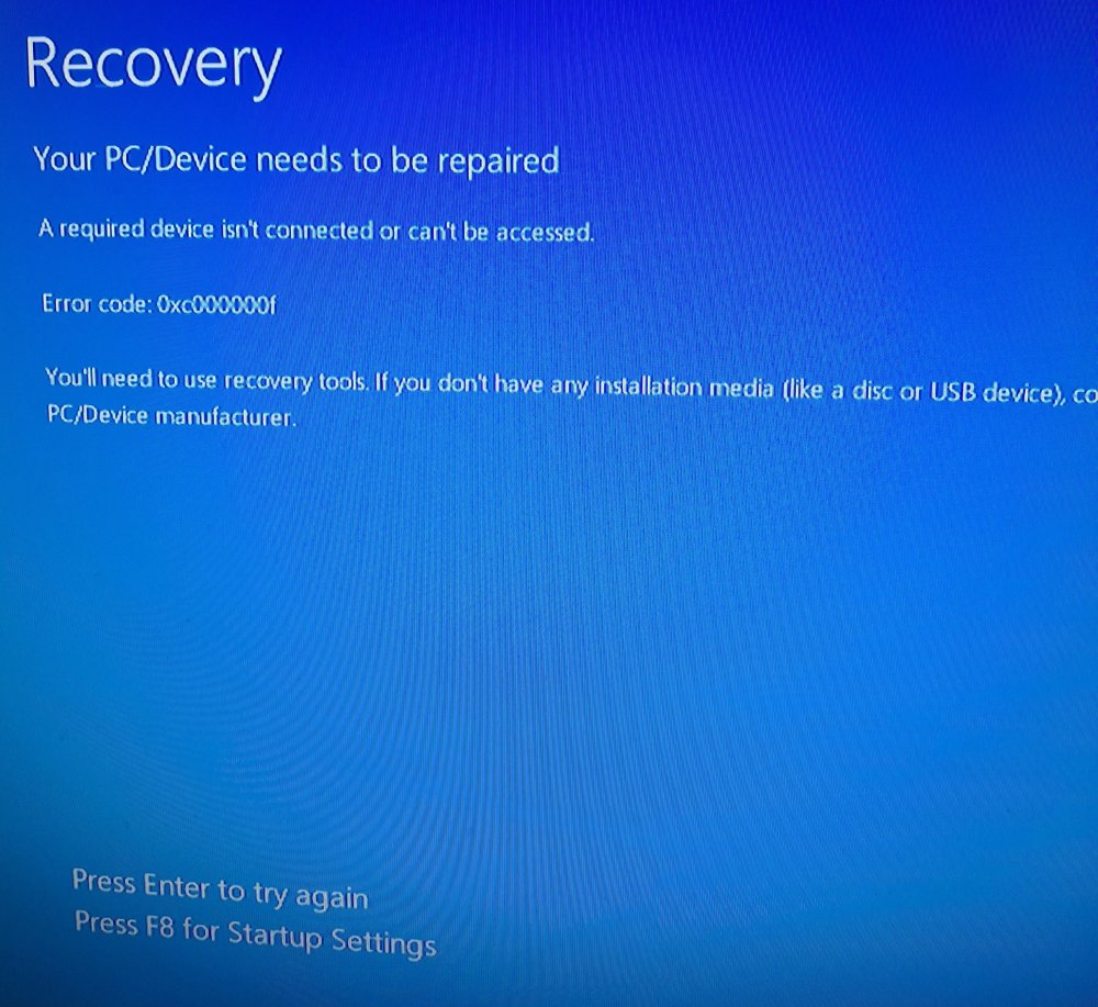

Ik heb in de BIOS alle opties aangeklikt, op F10 gedrukt om de optie te saven. Daarna start de pc opnieuw op en krijg bij alles het onderstaande beeld te zien. (Zie foto)

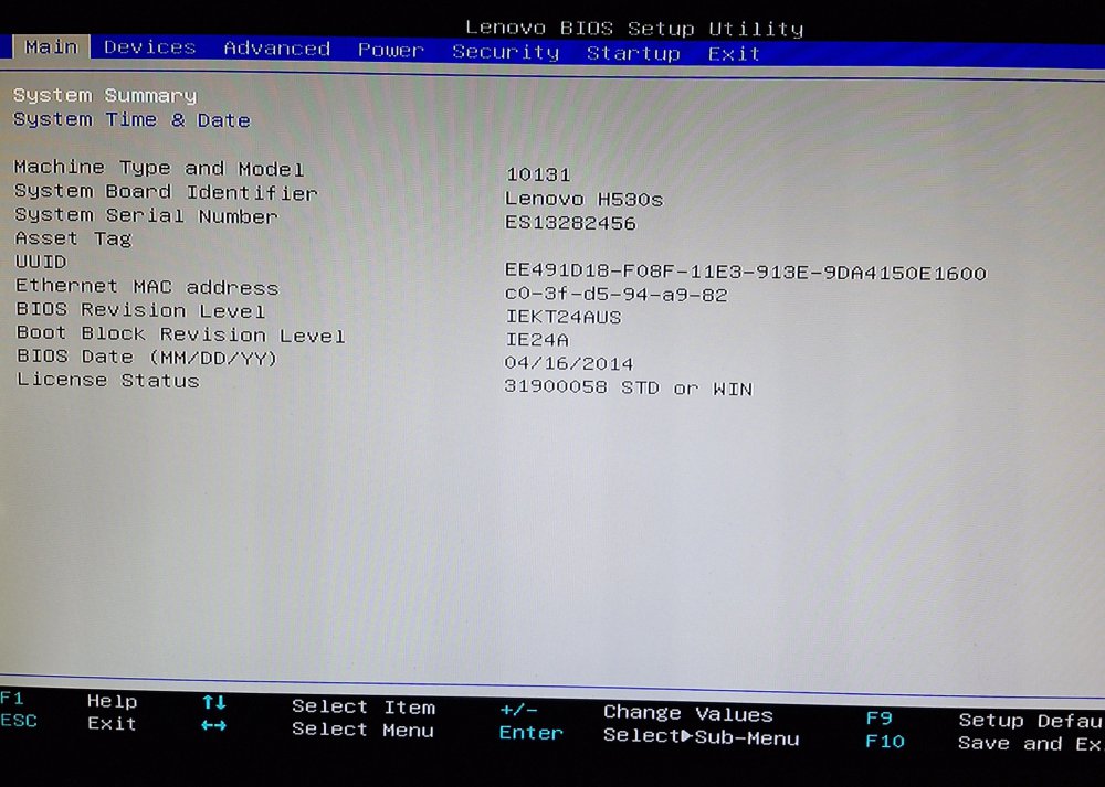

Tijdens het opstarten druk ik op F1
Dan kom ik in de BIOS
Vervolgens zie ik de volgende beelden (zie foto's)
Op de laatste foto (BIOS8) heb ik alle opties een voor een aangeklikt en bewaard met F10
De pc start dan automatisch op, maar vraagt helemaal niets. Hij komt de ene keer in Recovery (zie foto in een eerder bericht) of in "Automatisch hertstel voorbereiden" en dan: "Problemen vaststellen op de computer".

Zie de laatste foto:
Als ik met de pijltjestoets naar beneden ga, worden de opties een voor een wit (net als de bovenste)
Het blauwe pijltje blijft echter staan bij: Sata 1 WDC enz.
