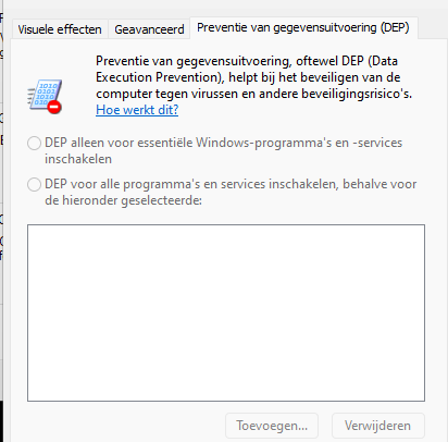

Ik wilde haar helpen met het werkend krijgen van een filter(weet hoe dit moet) maar kan bij haar niets in de gegeven systeem/geavanceerd/Dep wijzigen, alles blijft grijs.
Hoe krijg ik dat werkend bij een W119 Het overzicht is van mezelf, maar bij haar zie ik dus geen mogelijkheid een van de rondjes aan te vinken
Jij kunt bij je clublid geen van beide rondjes aanvinken. Dat zou kunnen betekenen dat bij haar DEP helemaal is uitgeschakeld. En daarmee maak je de pc minder veilig.

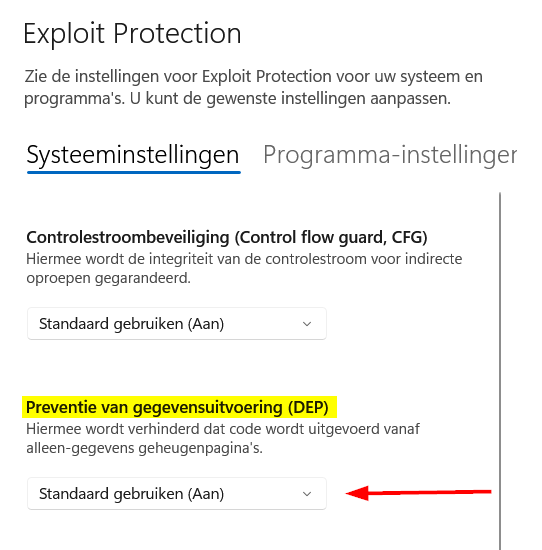

Je kunt zo controleren of DEP is uitgeschakeld of niet:
Klik op Start > Alles (= Alle apps) > Windows-beveiliging.
Klik op App- en browserbeheer
Klik op Instellingen voor Exploit Protection
Onder 'Preventie van gegevensuitvoering (DEP)' moet geselecteerd zijn: Standaard gebruiken (Aan):
6786d743b5e67-DEP_Standaard_gebruiken_Aa
Als dat bij je vriendin niet het geval is, dan zet je die instelling bij haar pc op Standaard gebruiken (Aan). Daarna moet ze de pc opnieuw opstarten door achtereenvolgens te klikken op Start > Aan/uit > Opnieuw opstarten.

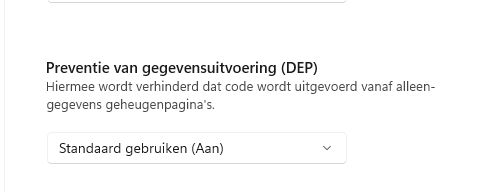

Jammer, ik heb gekeken naar hoe ik die controle kan doen, maar helaas, Die Dep staat op Aan
Nog meer ideeën?

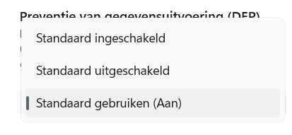

Ik zie dat je deze ook kan instellen op standaard ingeschakeld/ of uitgeschakeld, zou dat bij haar kunnen helpen?
De normale instelling is: Standaard gebruiken (Aan).
Je kunt natuurlijk experimenteren met de andere instellingen, maar ik weet niet of dat gaat helpen bij je clublid.
