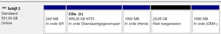

Ik heb uit een oudere laptop de HD schijf verwijderd van 1 TB
Geformatteerd zodat ik deze als externe schijf kan gaan gebruiken.
Echer zie ik in het Partitie overzicht dat er nog "losse" dingen staan. Hoe kan ik dit tot een geheel maken?
Dat zou je kunnen doen via "schijfbeheer" >> klik met "rechts" op zo een partitie en kies voor "verwijderen".
Probeer dat eens met die eerste partitie van 260MB
Maar, ... klik dan eens met rechts op die OEM-partitie --> ik ben er dan vrij zeker van dat je dan enkel het woordje "Help" te zien gaat krijgen?
Voer dat eens uit en plaats een printscreentje ervan.
Indien dat zo is gaan we die partitie via een andere weg verwijderen.
Geef me dan even de tijd om een duidelijk antwoordje te geven.

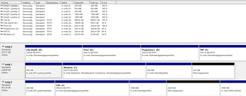

Plaats daarom eens een printscreen van je volledige "schijfbeheer" met enkel en alleen die externe HDD aangesloten.

Die 260MB kan ik niet op verwijderen zetten, alleen het woordje "Help" zodra ik daarop klik krijg ik de uitleg van Help in schijfbeheer

Na het bekijken van je schijfbeheer en voor we aan de slag gaan had ik graag wat meer info gekregen.
1. Begrijp ik goed dat het hier gaat over "schijf 2"?
2. Ben je 100% zeker dat je die hele schijf hebt "geformatteerd"?
Indien niet, dan zou normaal gezien die schijf nog zichtbaar moeten zijn in de verkenner met de letter I.
Ik vermoed van wel.
Wat er zou kunnen op wijzen dat die schijf niet is geformatteerd.
Voer onderstaande eens uit:
1. Klik in de verkenner eens terug met rechts op de schijf met de letter I en kies voor "formatteren".
2. Plaats dan eens terug een printscreen van je hele schijfbeheer.
Dan kunnen we verder gaan.
Het gaat inderdaad om die "schijf 2"en Ja in de verkenner zichtbaar onder I
