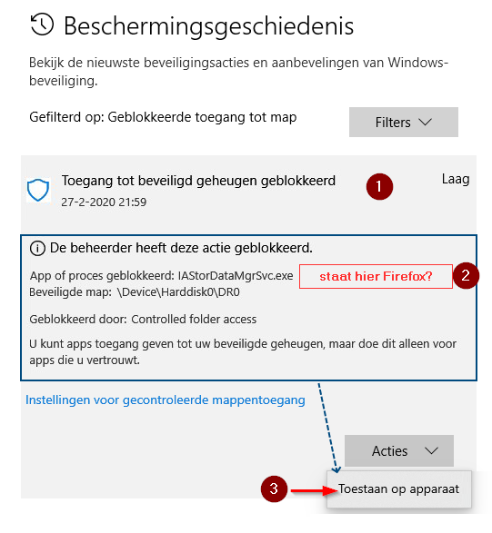

Ga terug naar de instellingen waar je die reeks van 9 meldingen ziet, die luiden: "Toegang tot beveiligde map geblokkeerd".
Klik dan op de bovenste melding. Dan zal getoond worden om welk programma het gaat.
Hieronder een voorbeeld:
67dd41ea93b8f-2025-03-21_11_32_09-Clipbo
In bovenstaand voorbeeld gaat het over het programma IAStorDataMgrSvc.exe.
Wat staat er bij jou achter 'App of proces geblokkeerd'?
Staat daar bij jou Firefox.exe? Dan mag je onderaan klikken op de knop Acties. En daarna kies je voor Toestaan op apparaat.
Als alle meldingen die jij liet zien over Firefox gaan, dan hoef je alleen voor de bovenste melding te kiezen voor Toestaan op apparaat. Met die andere meldingen hoef je niets te doen.
Daarna sluit je Firefox af en dan open je Firefox weer.

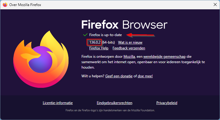

Als Firefox weer geopend is dan klik je op de hamburgerknop rechtsboven (67dd42ff39c30-hamburgerknop.png). Klik daarna in het menu dat verschijnt op Help en dan op Over Firefox. Je krijgt dan te zien of er updates voor Firefox zijn. Volgens mij is versie 136.0.2 momenteel de meest recente versie van Firefox:
Heb jij diezelfde versie en verliep het updaten van Firefox deze keer zonder problemen?

Mijn Firefox staat volledig up-to-date( 136.0.2) en zoals ik al zei, ik krijg geen meldingen meer.

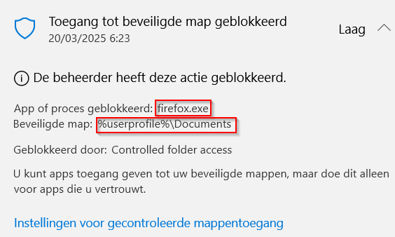

Je klikt op de bovenste melding, die er bij jou zo uitziet:
67de97fcbbf06-2025-03-22_11_58_37-Clipbo
Dan hoor je extra informatie te krijgen over die melding. Van belang is te weten te komen over welk programma of proces het bij jou gaat.

Ik heb nog eens goed naar je laatste afbeelding gekeken:
67e2a51c64740-2025-03-25_13_40_38-Clipbo
Het programma Firefox wilde blijkbaar toegang hebben tot de map Documenten (dat is hetzelfde als de map %userprofile%\Documents in de afbeelding hierboven) en controlled folder access heeft toen ingegrepen. Firefox kreeg geen toegang tot de map Documenten. En dat is volgens mij een juiste beslissing / maatregel, want het programma Firefox heeft niets te maken of te zoeken in jouw map Documenten.
Ik begrijp zelf dus ook niet waarom het programma Firefox toegang zocht tot jouw map Documenten. In dit geval zou ik Firefox zelf ook geen toestemming geven. De beslissing van controlled folder access was dus juist.
Wat moet jij nu doen? Ik zou controlled folder access weer inschakelen.
Daarna zou ik door je virusscanneer (Defender) voor de zekerheid een volledige scan laten uitvoeren.
