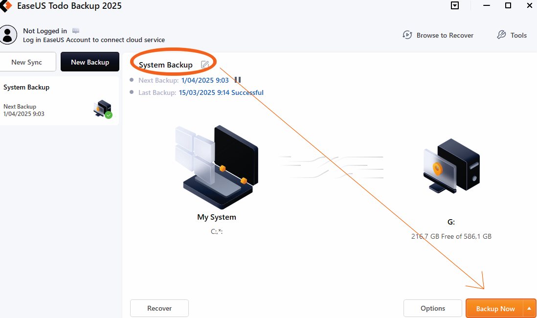

Ik heb met het stappenplan dat Calvus noemde en de link van Passer/Porrelaar win10 vernieuwd. Heb wel 20 gb minder, dus kennelijk wordt de vorige versie ook bewaard? Ook heb ik in het artikel genoemde EaseUs Todo Backup geïnstalleerd maar bij een systeemback-up ging het de hele schijf klonen. Moet nog even uitzoeken hoe je alleen een back-up maakt van windows zonder alle bestanden enzo.

KLopt, die blijft enkele weken staan en wordt dan automatisch door Windows opgeruimd. Als je wil, kan je ze ook handmatig gaan verwijderen - het gaat om de aangemaakte map 'Windows-old'
Clonen is sector per sector je hele schijf/partitie 'kopiëren'
Wat jij moet zoeken/gebruiken is dit:
Enkele bedenkingen erbij:
> bij jou moet rechts wel een andere schijf/partitie staan dan bij mij (waar de G aangegeven staat)
> laat de backup naar een andere SCHIJF maken (dus nièt op de schijf waar je C op staat !)
> vergeet niet dadelijk een rescuedisk of - stick aan te maken voor het geval je de backup nodig hebt!
> en nog dingen waar ik nu niet dadelijk aan denk :)
dat heb ik nog een keer geprobeerd maar de hele schijf wordt dan gekopieerd.
hoe zou het dan moeten?
moet ook nog uitzoeken hoe  ik een rescue disk aanmaak.
Het lukte niet omdat de bestemmingsschijf te weinig vrije ruimte had. Bedenk dat je wel minstens een 60/80 Gig schijfruimte nodig hebt
voor een klassieke Windowsinstallatie-met-programma's!  (en het kan nog hoger gaan, afhankelijk van het systeem)
'de hele schijf wordt dan gekopiëerd':  ja, maar dat is ook de bedoeling (het gaat dan wel om je C-schijf waar Windows op staat)
of begrijp ik je verkeerd?
Die rescuedisk: daar hebben we 't later nog over
de bestemmingsschijf heeft 457 gig over. het is de bedoeling dat er een back-up wordt gemaakt van windows10 op de C-schijf.
niet de hele schijf met alle programma's en dergelijke. dat gaat dus kennelijk niet met deze methode.
Oeps.. ik merk al twee dingen dadelijk op:
1. je hebt veel te weinig ruimte op je eerste schijf (mm.. had ik dat al niet gezegd ergens in de voorgaande veertien bladzijden??)
    zo iets belemmert de goede werking van je systeem
    en dus zou ik eerst die windows.old verwijderen en hopen dat je op die manier terug 150 (ev 100 als absoluut minimum) terug vrij hebt)
2. en dan die D-schijf: die is geformateerd in exFat.  Euh...  a. deed jij dat ('k vermoed van niet) en b. wat is/was daar de bedoeling van?

Exfat is niet af te raden, maar het is voor gewoon windows-gebruik niet zo aangeraden ook.
Zelf zou ik in jouw geval alles wat daarop staat gewoon even op je grote schijf 'parkeren', dan die D-schijf gewoon in NFTS formatteren en dan
je oude inhoud van je C terug naar je D overbrengen.
Ik weet niet wat je vorige keer als instellingen voor je EaseUS/ systeembackup gebruikt hebt, maar normaal gaat EaseUS bij een systeembackup
alleen je eigen systeem en nièt je eigen bestanden backuppen.
Liet je wel backupppen naar je D-schijf?   (je D-schijf heeft nog plaats genoeg voor zo'n backup, vandaar de vraag: -je kreeg de melding dat
er te weinig plaats was voor de backup en dus zie ik maar twee mogelijkheden: ofwel liet je backuppen naar je C-schijf (die idd te weinig plaats
heeft en dan krijg je zo'n melding)   ofwel liet je héél je C (ook je eigen data) naar de D backuppen - en in dit laatste geval zullen je instellingen
niet volledig juist zijn, vermoed ik)
