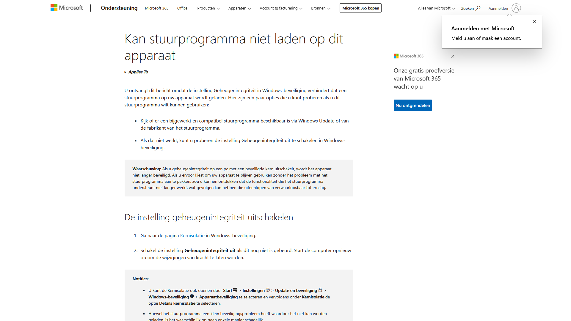

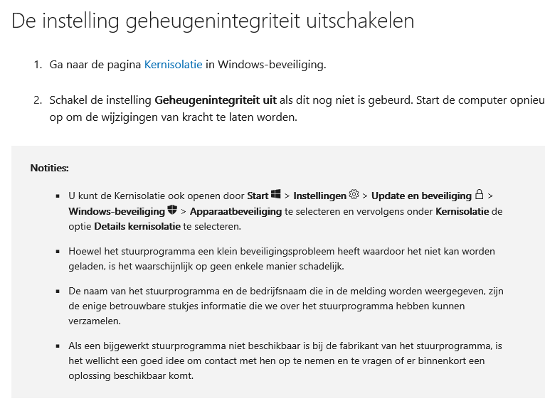

Ik heb helemaal niets uitgeprobeerd of wat dan ook.
Ik heb enkel geklikt op "meer informatie" van die pop-up en dan kwam ik terecht bij twee oplossingen : intel updaten en/of de Geheugenintegriteit uitschakelen en dan heropstarten.
Intel was up to date en heb dan de tweede oplossing gekozen.
In bijlage de informatie die wordt weergegeven als je klikt op "meer informatie" bij "een stuurprogramma kan niet worden geladen op dit apparaat - stuurprogramma iqvw64e.sys".
Screenshot 2025-04-07 at 10-09-14 Kan stuurprogramma niet laden op dit apparaat - Microsoft Ondersteuning.png

Die popup verschijnt telkens als ik m'n PC opstart, en het is de eerste afbeelding in mijn eerste post.
Van wie ze komt, weet ik ook niet.
Mijn vorige post begon met  volgende zin :
"In bijlage de informatie die wordt weergegeven als je klikt op "meer informatie" bij "een stuurprogramma kan niet worden geladen op dit apparaat - stuurprogramma iqvw64e.sys".
Hierbij nog eens die popup :
En dan heb ik op "meer informatie" geklikt.
