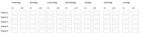

Ik heb een probleem bij het maken van een formulier, waar ik maar niet aan uit geraak.
Ik heb momenteel een query waarin zich volgende gegevens bevinden:
datum, beginuur, einduur, weeknummer, maand, jaar en dag.
Nu zou ik graag een formulier (en rapport om af te drukken) maken waarin ik de gegevens te zien kan krijg als in de afbeelding
Kan iemand me zeggen hoe ik dit moet aanpakken?
Groeten, Bjorn
Het geeft inderdaad wel het resultaat waar ik naar op zoek was, maar het is wel een totaal andere aanpak dan degene waar ik mee gestart was.
Het probleem, en de achterliggende gedachte, is dat de gebruiker iedere dag voor elk personeelslid z'n in en uit uur kan ingeven. via een héél eenvoudig schermpje, waarop ze enkel de naam moeten selecteren uit een lijst, de datum automatisch via date() op vandaag staat, en ze gewoon de 2 uren moeten invullen. Hopelijk snap je een beetje wat ik bedoel.
Nu kan ik dit hiermee misschien ook wel, maar dan ga ik bij het invullen de dag en het weeknummer moeten bepalen, vermoed ik, en dan zou dat kunnen werken? Of schat ik dit verkeerd in? Het ziet er in ieder geval erg goed uit voor wat ik wil bereiken!

Ik zal vanavond of morgen in die zin maken voor u.
Kort gezegd:
Personeel komt aan:
Geef zijn naam op.
Geeft de begin uur aan van de dag.
Op einde van zijn werk geeft die de eind uur aan van de dag.
Uitslag: in rapport volgens week of hebt je liever volgens dag of eventueel maand.

Yep, dat is helemaal wat ik bedoel!
Het soort rapport dat je gemaakt had was eigenlijk ideaal.
In ieder geval erg bedankt voor je hulp hoor! Ik was er zelf niet echt uitgeraakt, vrees ik.
