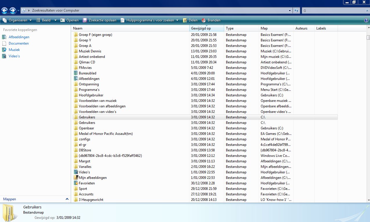

Ik zal eens mijn laptop nemen.
Open Computer
Rechts bovenaan bij zoek typt je G
Vista zal onmiddellijk een lijst geven.
Scroll naar beneden
Zie Gebruikers
Open die
Daar moeten normaal gezien uw mappen staan
Zoals je ziet op de foto staan er twee mappen gebruiker.
En in geen enkele map zit de map Documenten.
Zoals je ook links bij favoriete koppelingen ziet is werkt de link naar 'documenten' niet meer.
