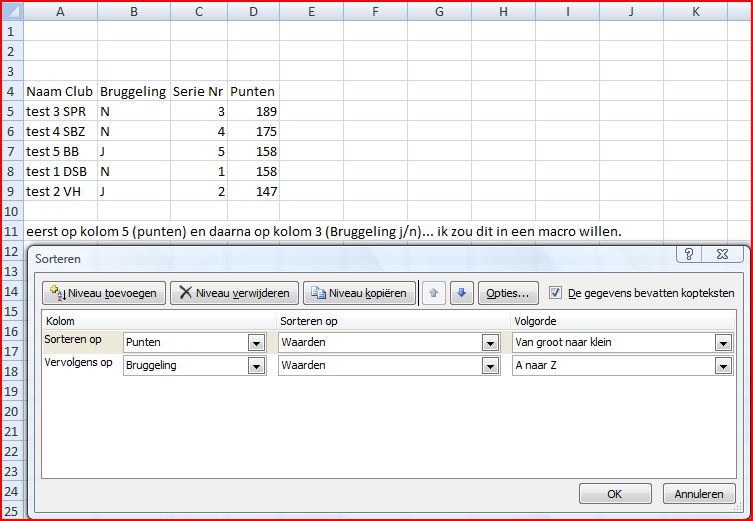

Ik heb een probleem.... ik wil sorteren op meerdere kolommen zie hieronder
Naam Club Bruggeling Serie Nr Punten
test 1 DSB N 1 158
test 2 VH J 2 147
test 3 SPR N 3 189
test 4 SBZ N 4 175
eerst op kolom 5 (punten) en daarna op kolom 3 (Bruggeling j/n)... ik zou dit in een macro willen.
De bedoeling is dat er een puntenrangschikking gemaakt is.
Het probleem is, als ik nu manueel (trechter-icoon) wil sorteren en het gehele rekenblad selecteer en niets gesorteert word...???
Doe ik iets verkeerd ?
Ik werk met de 2007.

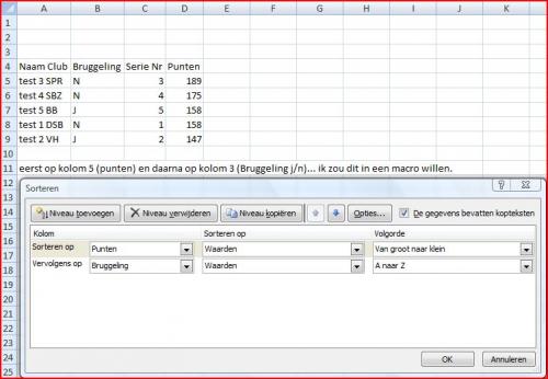

Beste Edpo,
U selecteert eerst de volledig tabel (inclusief koppen) en kies daarna Aangepast sorteren...
Vul vervolgens als volgt dit in:
1. Sorteren op Punten - Sorteren op Waarden - Volgorde Van groot naar klein
2. Kies vervolgens Niveau toevoegen
3. Sorteren op Bruggeling - Sorteren op Waarden - Volgorde A naar Z
U kan dit gemakkelijk in een macro opnemen.
