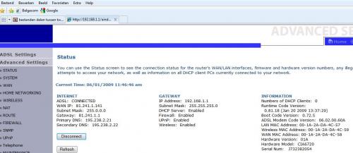

Zie je daar zoals laninstellingen, mac-adress, dhcp enz.
Zo ja,
Sluit browser
Kan je een screen hier uploaden van uw router zodat ik zie wat er staat, want niet alle router is hetzelfde maar de hoofdzaak wel.

Er was iets tussen gekomen maar nu kan ik u helpen.
In de bijlage staat duidelijk instructie hoe je moet doen.
Bij wpa moet je zelf weten.
wpa is beter maar ook trager.
Bovenop zou ik bij firewall ook de mac-adressen toevoegen.
Dat is wel erg veilig.
Nu kan niet iemand zomaar bij u thuis een laptop plaatsen en direct op internet of uw bestanden lezen. Daarvoor heeft die u toestemming nodig.
Als dan een vertrouwbaar iemand is kan je zijn mac-adress toevoegen en de volgende keer kan hij wel op internet. Maar houd het echt veilig. Geef niet zomaar aan iemand toestemming.
In bijlage router is anders dan van u maar de principe is hezelfde.
