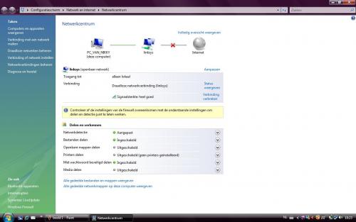

De internet van mijn laptop werk niet ik heb gekeken op het scherm van netwerk centrum en dit stond er
maar ik heb ook Etherkabel aangesloten die gaat naar de pc die werk wel en die is ook aangesloten op de router
maar is er dan soms storing in de draadloos verbinding
ik weet niet wat ik meer moet doen
dus wat kan ik het beste doen

ik heb nu ontdekt
deze tekst
'' Kan geen netwerkoverzicht maken omdat het type locatie van het netwerk 'Openbaar"" is.
Als u het netwerk te wijzigen in 'Particulier' in het netwerkcentrum.''
heefd het iets daar me te maken?

Dus ik moet de kabel uittrekken van internet (van de modem?)
en dan bij de laptop vista naar netwerkcentrum gaan en klikken op aanpassen dan bovenste de naam van de router in typen (maar de naam staat er al en staat ook al op particulieren)
en dan ga ik na netwerk centrum zie ik noch steeds die kuis klik er op en dan gaat die probleem op lossen dan doe ik dan zeg die het is niet gelukt
lig het dan aan de modem?
of wat is het probleem maar de pc zelf is windows xp

mijn provider is ziggo
en heb de een kabel van de modem aan de router aangesloten en in de router zit ook de Etherkabel in die is verbonden met de pc en die internet doet het wel
alleen het draadloos van de router doet het niet heb paar x stekker uit getrokken en dan valt internet van de pc ook uit als ik weet de stekker uittrek en weer in dan doet internet pc wel en laptop niet
