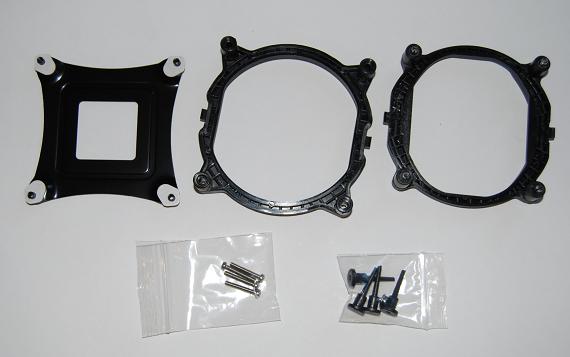

Dit is natuurlijk niet het enige, ook vinden we nog enig montage materiaal terug in de vorm van montage brackets+backplate voor aan het moederbord.
Dit zijn brackets zijn voor het socket 775 van Intel en voor het am2/am3 socket van AMD.

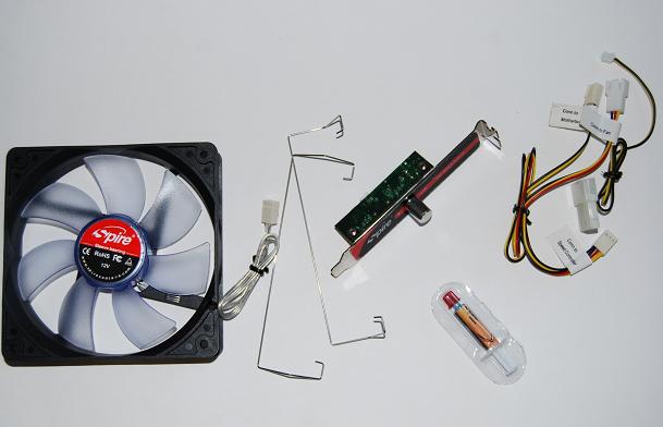

Verder vinden we er een tube koelpasta in terug en ook nog een toeren regelaar voor de koeler die op de processor zit.
Ideaal voor als je het allemaal zelf wilt regelen! Of als je moederbord dit niet (goed) zelf aan kan.

Precies wat er allemaal bij zou horen te zitten, en de toerental regelaar is een erg leuke extra!

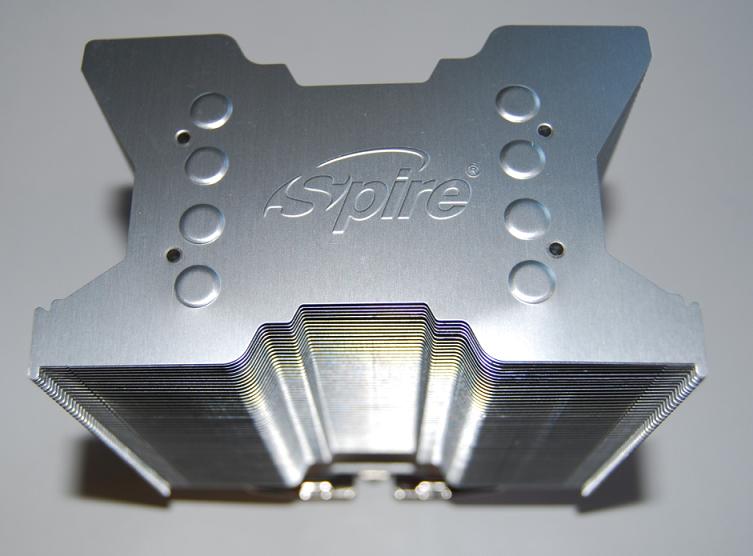

Wat ik persoonlijk erg slim vind van de mensen bij Spire is dat ze de bovenkant vlak gelaten hebben.
Dus niets geen uitstekende heatpipes die in de weg zouden kunnen zitten, maar een nette afwerking.

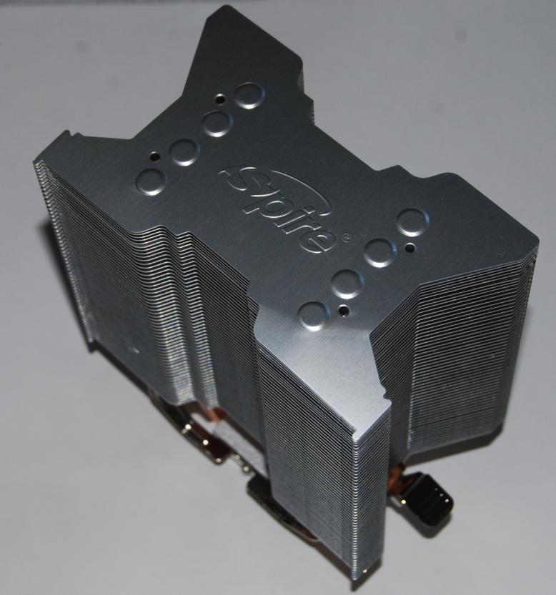

De koeler is zoals jullie kunnen zien enig sinds apart gevormd, maar het heeft wel een lekker agressief uiterlijk!

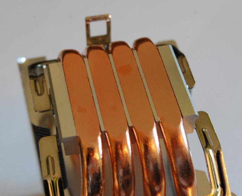

De onderkant van de koeler is netjes vlak, dit betekent een groter contact oppervlakte van de koeler op de processor.
Hier maken de heatpipes direct contact met de processor wat ook voor een betere hittegeleiding zou moeten zorgen, zoals in bijna alle gevallen is hier gekozen voor koper vanwege de betere geleiding van warmte dan de meeste andere (goedkopere) metalen.

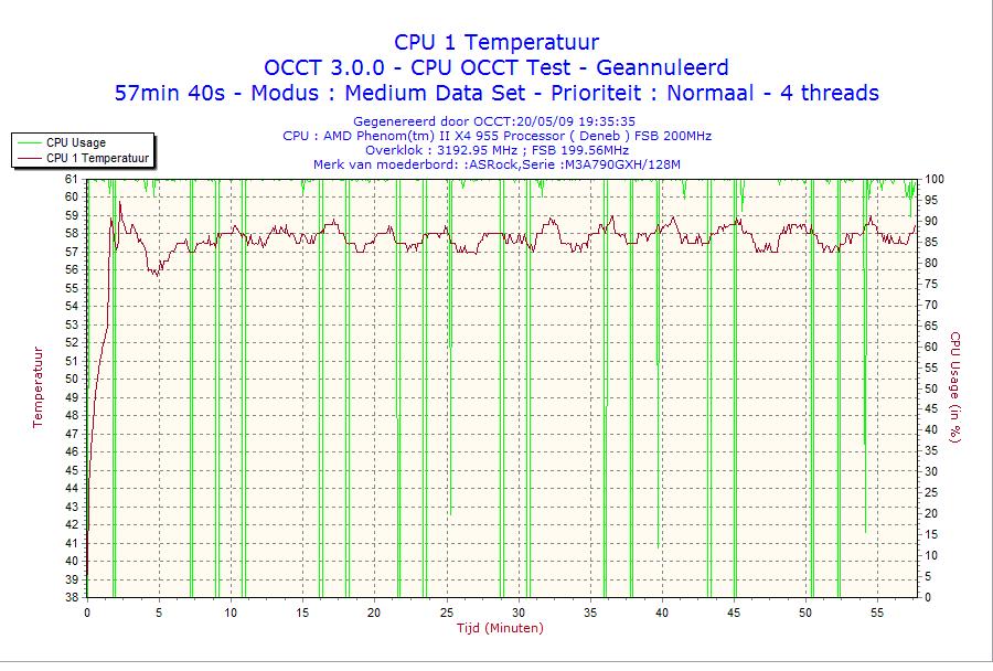

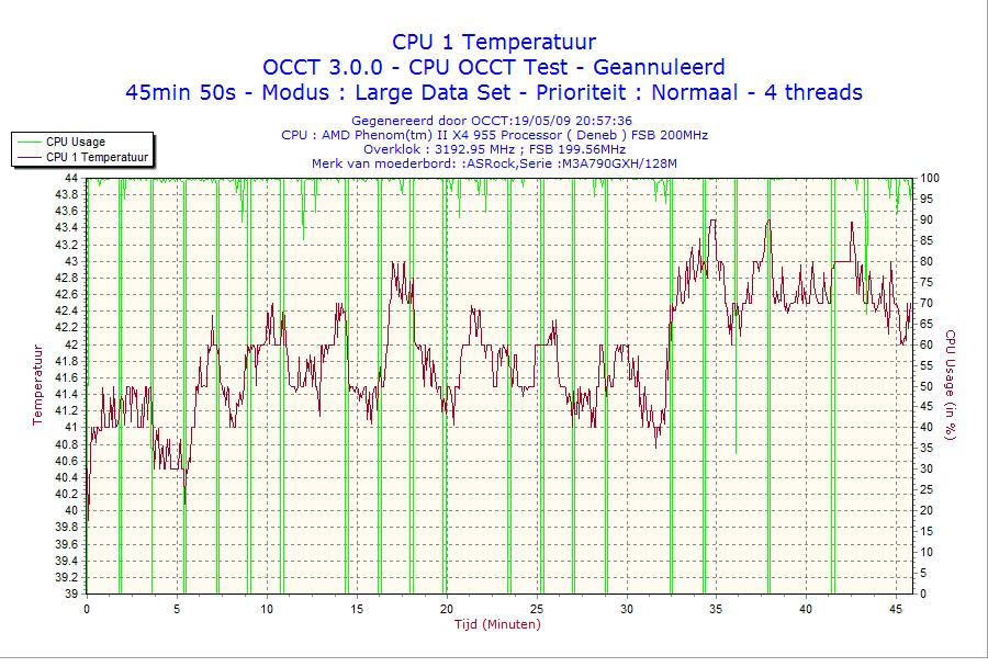

De resultaten zijn behaald door middel van drie kwartier stressen met OCCT op alle 4 de cores.
Zoals jullie zien schommelt de temperatuur behoorlijk, dit is te wijten aan de omgeving temperatuur.
Helaas heb ik nog geen nauwkeurige temperatuur sensor om de omgeving temperatuur mee te meten, maar dit geeft jullie een goede indruk.

We zien dat de Spire Thermax II tegen de 43.5 graden komt, hier gaat de stock koeler makkelijk over heen met pieken tussen de 59 en 60 graden!
Een verschil van 17 graden, en een flink verschil in geluid!
