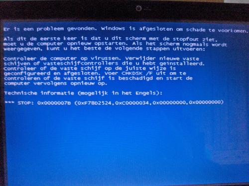

Ik doe de xp cd-rom (die ik gekocht heb) in de cd drive en start op vanaf de cd-rom. Er wordt vanalles geladen totdat er een error verschijnt.
deze gaat als volgt: Stop 0x0000007b en dan nog die waarden.
Even deze code gegoogeld en gekeken wat je eraan kan doen. Wat heb ik dus gedaan:
Viruscontrole met avast free
Scan laten lopen met lavasoft Ad-Aware
Alle paritie gecontroleerd op fouten en deze hersteld.
Zowel de chkdsk als de chkdsk /f laten lopen.
Nu heb ik na wat zoeken en het vergelijken van codes gevonden dat het waarschijnlijk aan de driver van de harde schijf ligt. Op verscheidenen fora's word dit ook bevestig wanneer je een SATA schijf hebt. Tijdens het laden van de windows setup moet je dan op F6 klikken en de drivers selecteren vanop een externe drive... Nu is er 1 probleem, ik kan nergens de drivers vinden van mijn harde SATA schijf.
Ik heb de Hitachi Travelstar E5K250 (hts542525k9a300)
Weet er iemand een site waar ik deze drivers gratis kan downloaden? Of zijn er andere manieren om de foutcode op te lossen. A.u.b. laat het me hier weten :knuddel:

Het zijn niet de drivers van je SATA schijf, maar drivers voor RAID/AHCI vanwege je moederbord.
Dit zou eventueel wel kunnen als je even laat weten wat voor moederbord er inzit.
btw voor dualboot, installeer je best even eerst Windows XP en dan pas Windows Vista.
mvg
m4TTi

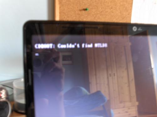

Wat ik juist heb gedaan is de driver geslipstreamed met mijn xp sp2 cd; Nu krijg ik de foutmelding: couldn't find ntldr.
Maar kun je tijdens deze setup de cd van windows xp er gewoon uithalen? Dan de driver op een aparte cd branden (gewoon data of bootable?) Deze selecteren en dan zou het moeten lukken?
Alvast bedankt voor het me uit te leggen...
//EDIT//
Juist geprobeerd om de drivers op een aparte cd te branden. Wanneer ik op f6 duw tijdens de setup kan ik geen cd-rom drives selecteren, enkel floppy drive, maar deze heb ik niet. Ik heb de drivers reeds geslipstreamed maar nu komt er tijdens op opstarten het volgende op: "cd boot: could not find ntldr"
Iemand enig idee hoe ik dit kan oplossen? Mijn cd-rom drive staat als eerste geselecteerd in de boot manager...
