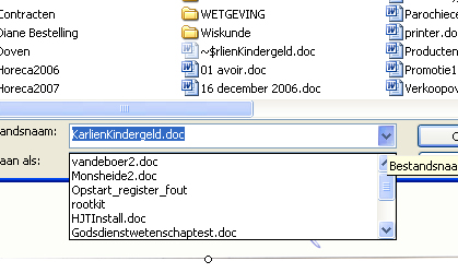

Bedoeld je dit?
Dat wordt bepaald door de register.
Als je dat bedoeld dan moet ik even denken hoe je dat weg moet doen.

Stegisoft U ook bedankt voor al het denkwerk en inderdaad het plaatje wat U bijgevoegd hebt is het zelfde als die van mij.

Ik weet nu hoe dat komt dat je een lijst krijgt.
Probleem is dat ik al 4 programma had geprobeerd dat specifiek dat probleem te laten verwijderen. Geen enkel programma slaagt daar in.
