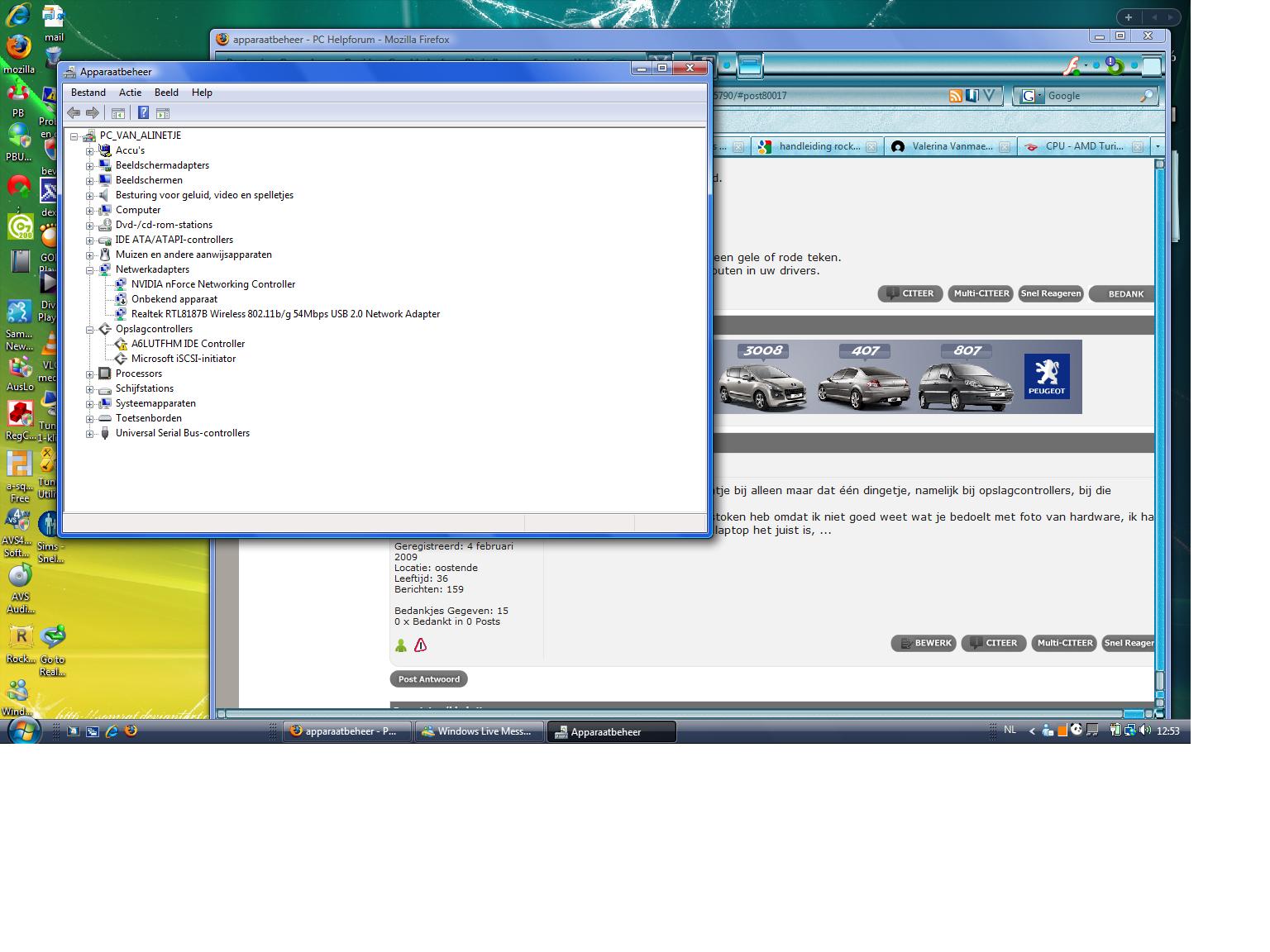

ik kreeg paar dagen geleden de melding dat er een stuurprogramma moet bijgewerkt worden ... ik open apparaatbeheer, en zie dat er een geel uitroeptekentje staat bij opslagcontrollers, bij details staat : AWI39YAD IDE Controller ik klik rechts en wil stuurprogramma bijwerken , en dat is nu het probleem , het lukt me niet, als ik online naar software zoek dan krijg ik de melding
uw awi39yad ide controller kan niet door windows worden geinstalleerd,
en dat er geen stuurprogramma's voor mijn apparaat kunnen worden gevonden, en dat als ik weet wie de fabrikant van het apparaat is dat ik dan naar de website kan gaan van de fabrikant en op de ondersteuningspagina's kan controleren of er stuurprogramma's beschikbaar zijn
de leverancier, datum , stuurprogrammaversie en digitale ondertekening zijn niet beschikbaar en niet digitaal ondertekend ... als ik bij eigenschappen probleemcode selecteer krijg ik waarde 00000027 ...
bij bronnen staat dit apparaat gebruikt geen bronnen omdat het niet correct werkt ik kan wel aanklikken om de configuratie handmatig in te stellen ... en bij algemeen , apparaatstatus zie ik Kan het apparaatstuurprogramma voor dit apparaat niet in het geheugen laden. Mogelijk is het stuurprogramma beschadigd of het ontbreekt. (Code 39) hoe los ik dit nu het beste van al op ? ik wil dat al mijn stuurprogramma's bijgewerkt zijn , dus aub antwoord niet dat ik het zo moet laten zolang mijn pc normaal werkt, want wanneer werkt je pc normaal ? en en plus, enkele weken geleden stond er nergens een uitroeptekentje ... hopelijk kan iemand me helpen, want anders kan ik weer niet anders dan te bellen naar de helpdesk van packard bell en ga ik weer gefrustreerder en gefrustreerder worden, dank op voorhand icon_wink.gif
heb ook al bij algemeen ingeklikt op naar oplossingen zoeken , maar ja, denk dat als ik daar op moet wachten , er zijn in totaal al 71 dingen opgezonden voor oplossingen en heb er nog maar 2 gekregen , oplossingen hé dan ...
mijn laptop is een easy not sj51 Technische Informatie - EasyNote SJ51 series - platform_orion_a - Notebookik ben nog wat verder aan het kijken en zie nu plots dat er een netwerkadapter uitgeschakeld is, zou het ene met het andere kunnen te maken hebben ? het is een onbekend apparaat, en als ik het me goed voorheb dacht ik dat ik maar 2 netwerkadapter had, NVIDIA nforce en een realtek wireless en nu staat daar nog een 3de bij, of zou dat komen omdat ik vorige week mijn laptop aan de kabel heb gehangen terwijl ik normaal draadloos werk ? hopelijk kan er mij iemand helpen hiermee ... ben die 2 nu wat aan het vergelijken en ik zie bij eigenschappen dat ze alletwee van zelfde klasse van installatieprogramma zijn, namelijk SysClass.Dll,ScsiClassInstaller.
ik heb dan op aanraden van packard bell dat stuurprogramma verwijderd en nu staat er gewoon een nieuw stuurprogramma dat ik eveneens niet kan updaten, namelijk A6LUTFHM IDE controller ...
wat kan ik nu nog doen ? het zit me toch niet lekker dat ik een stuurprogramma niet kan bijwerken en dat er een ander één uitgeschakeld is ...

er staat een geel uitroeptekentje bij alleen maar dat één dingetje, namelijk bij opslagcontrollers, bij die A6LUTFHM IDE controller ...
ik weet dat ik geen foto bijgestoken heb omdat ik niet goed weet wat je bedoelt met foto van hardware, ik had een link bijgevoegd van welke laptop het juist is, ...

Eerst en vooral dit:
Uw drivers die je afhaalde is totaal verkeerd en dat is ook te zien in uw hardware log.
Er staan hardware die niet eens in uw laptop bevinden.
Je basseerde op easynote sj51 maar er zijn verschillende type van die laptop.
Er kunnen misschien wel 10 verschillende laptops zijn van hetzelfde type maar verschillende hardware hebben.
Officeel is de harde schijf een andere versie wat in uw log zit.
Net als uw A6LUTFHM IDE controller die niet eens in uw laptop bevindt.
Dat is een driver voor speciale harde schijven.
Zoek eens A6LUTFHM IDE controller in Google en je zult niet 1 resultaat vinden.
Of dat niet erg genoeg is hebt je maar liefst 2 van diezelfde driver voor hetzelfde doel.

eerst stond awi39yad ide erop , en op aanraden van het forum bij packard bell heb ik die driver moet eraf doen door op installatie ongedaan maken te klikken, en dan zat ik plots met die driver A6LUTFHM IDE,en toen ik dit hen zei dat ik plots een andere driver kreeg zeiden ze me gewoon dat ik maar mijn opstartdisc moest nemen en daarmee heropstarten en toen heb ik dit hier gepost !!!
