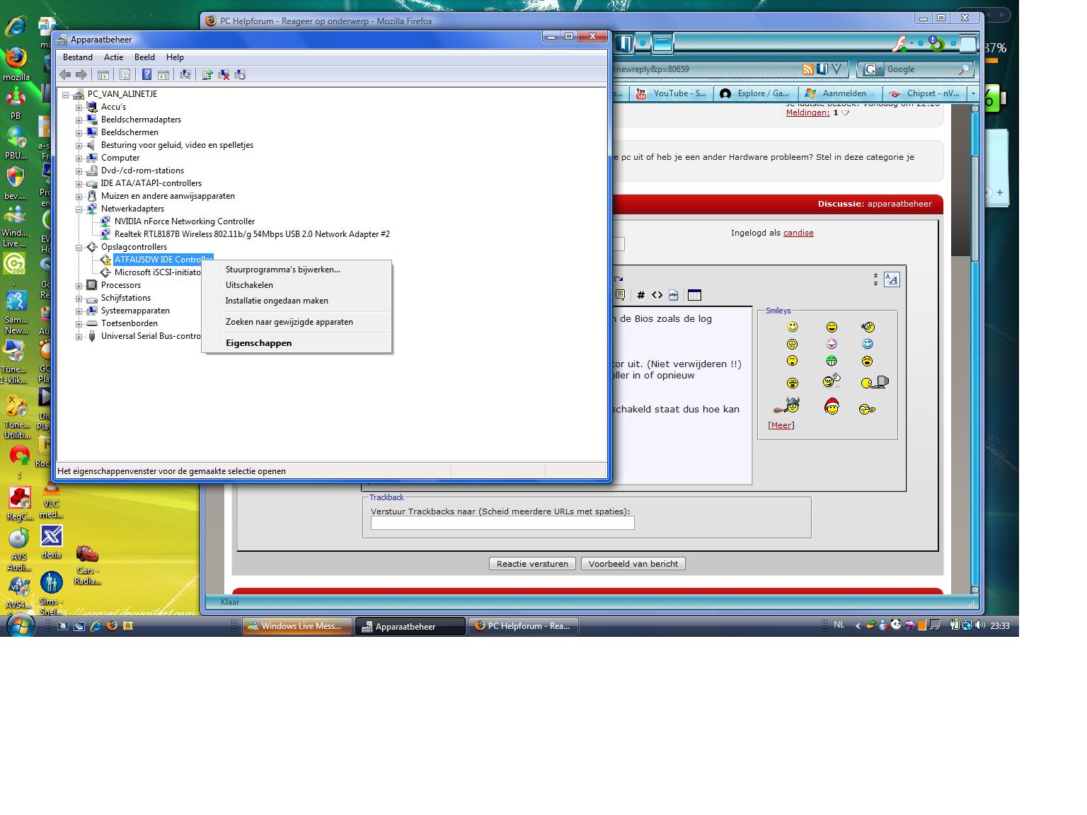

Ik zou dit eens proberen:
Ga naar hardware
Schakel SCSI/RAID apparaat Microsoft iSCSI-initiator uit. (Niet verwijderen !!)
Schakel SCSI/RAID apparaat A6LUTFHM IDE Controller in of opnieuw installeren.
dat is toch in apparaatbeheer hé of niet ?
want probleem is dat die A6LUTFHM IDE niet uitgeschakeld staat dus hoe kan ik die dan opnieuw inschakelen ???
A6LUTFHM IDE inschakelen = stuurprogramma bijwerken maar je hebt geen driver.
dus kan je ook niet inschakelen. Een gele teken betekend dat je geen of slechte driver hebt.

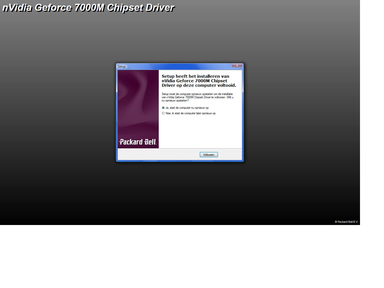

Maar ik vroeg dit te installeren:
Chipset - nVidia Geforce 7000M Chipset drivers - 7433410000 - Downloads - EASYNOTE SJ51-B-072 - 110423890390 - EasyNote SJ51 series - platform_orion_a - Notebook

had ik eerste keer al gedaan!
