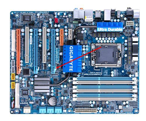

EDIT: als iemand me kan uitleggen hoe ik een geforce 9800 gtx van een gigabyte ep45-ds3 afkryg kan ik de bios battery vervangen, zien of het daaraan ligt..

Als je bedoeld hoe je videokaart eruit krijgt van de moederbord dan moet je achteraan opzij met de plastiek klem doen.
Zie tekening.
dat is al gelukt & de CMOS battery is verwisseld..
