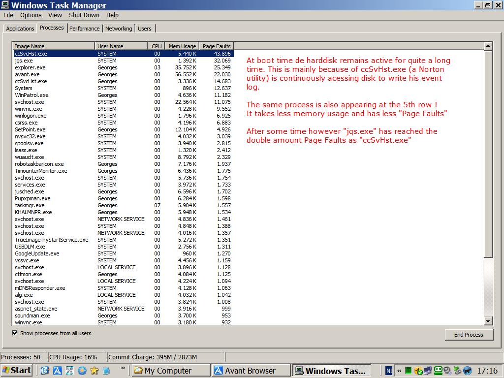

In alle situaties : haperend geluid ! (uitgenomen TV kaart)
Het probleem van haperend geluid is blijkbaar niet zo uitzonderlijk, zoals men al vlug ontdekt met Google. Er zijn helaas teveel mogelijke oorzaken, en de diagnose wordt er niet gemakkelijker om. Mijn bevindingen zijn genoteerd hier
Maar bij de mogelijke pistes is er tot nogtoe geen enkel dat de aandacht trekt. Die notities zullen steeds wat achterlopen op de huidige situatie, vermits ik ondertussen verder experimenteer.
Toch zit er een misschien interessante piste tussen : misschien een beter gebruik van het virtueel geheugen (fileswap page) waarmee ik nu wat verder experimenteer. Gevonden adviezen zijn soms erg tegenstrijdig. Zo schrijft een guru dat de optimale 1.5x factor een puur fabeltje is. Ik zit wat laag in geheugen, maar vroeger had ik nooit geen geluidsprobleem
en trouwens Linux heeft ook geen probleem met de beperkte RAM capaciteit van 2 latjes (512+256). Wel lijkt de "frequentie" van de haperende ogenblikken onderhevig te zijn aan de instellingen van filepaging.
Ook merk ik dat Norton (alweer hem ?) het méést gebruik maakt van alle toegangen op harde schijf. (Windows Task Manager > Page Faults) met de service ccSvcHst.exe; dit alleen om zijn eigen eventslog bij te houden. Beetje overgedienstig naar mijn smaak. Heb er toch andere services uitgegooid en op manueel gezet, en wat "opstart" programma's ook op non-actief gezet.

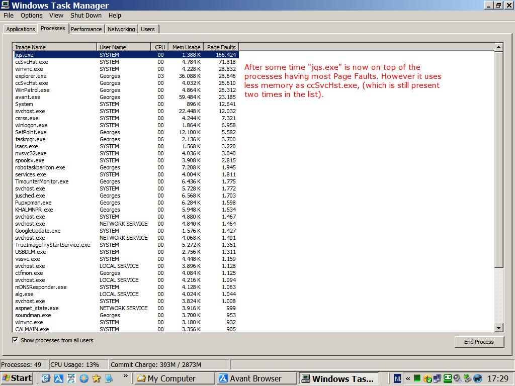

Maar om jullie eventueel tijd te besparen in verder onderzoek, ga ik vooreerst de service jqs.exe , Java Quick Start, disablen en kijken wat voor resultaat dit heeft.
Die service is erg actief en ik heb zopas gelezen dat het aangeraden is om dat te "disablen" (in goed Nederlands) om meer geheugen beschikbaar te houden. Men weet maar nooit of het probleem meteen is opgelost.
Daarna, na inzage/uitvoeren van de hieboven gekregen suggesties kom ik terug.
Java Quick Starter (jqs.exe) is een proces van Java, uiteraard. Het zorgt ervoor dat Java sneller opstart. Indien dit problemen veroorzaakt kan je dit best niet zomaar disablen. Best deze stappen volgen :
