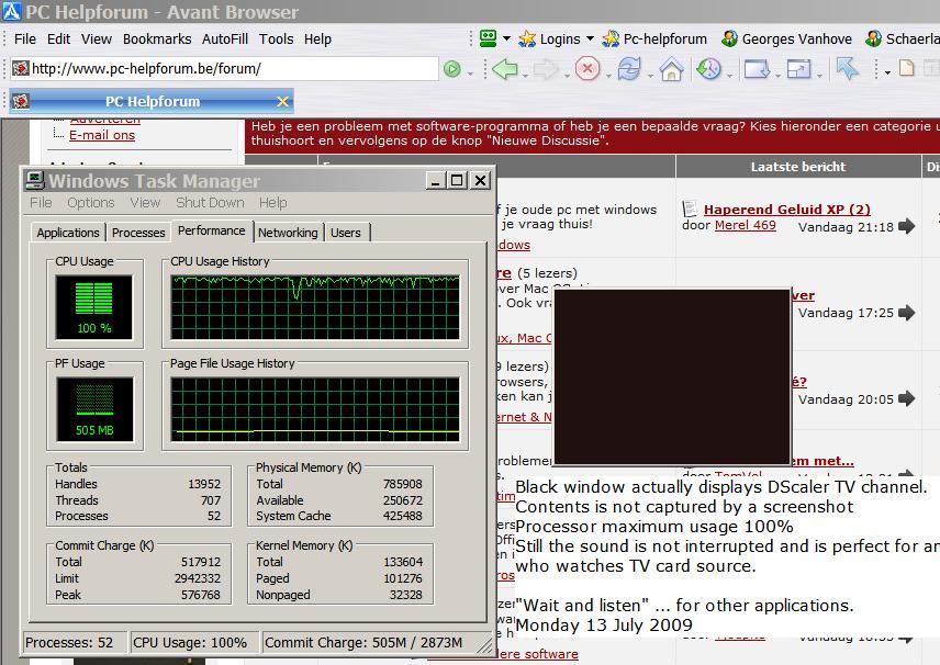

- Wat Windows meteen ziet bij opstart : Nieuwe hardware gevonden "Multimedia Audio Controller". De PNP opgestarte wizard installatie heb ik voorlopig genegeerd. Zou ik maar terug de driver rechtstreeks van Realtek afhalen ? Die werkten steeds ok. (En mijn vermoeden gaat toch naar een overactiviteit van de CPU, vanwege onbekende oorzaak)
- Bij audiohaperingen is de CPU praktisch op maximum activiteit, maar zowel de tijdsduur ervan als de recurrentie zijn willekeurig alleatoir.
Zou het mogelijk zijn (eens er weer audiodrivers zijn) om Windows Task Manager tweemaal te doen opstarten, zodat ik de tab Services en tegelijk ook de tab Performance kan volgen ?

En twee taakbeheren is een goed idee, kan je zien welk zoveel cpu belasting geeft.

zal vermoedelijk slechts te bereiken moest de CPU geen piekactiviteit te verduren hebben. Praktisch stel ik vast dat de klankhaperingen alleszins te wijten zijn aan deze CPU 95-100 % belastingspieken, die zeer onregelmatig voorkomen. De oorzaak van die hoge pieken is de grote onbekende.

Nochtans, met de videokaart heeft de CPU toch heel veel belasting (de ventilator slaat telkens aan) en toch is de klank hierbij perfect.

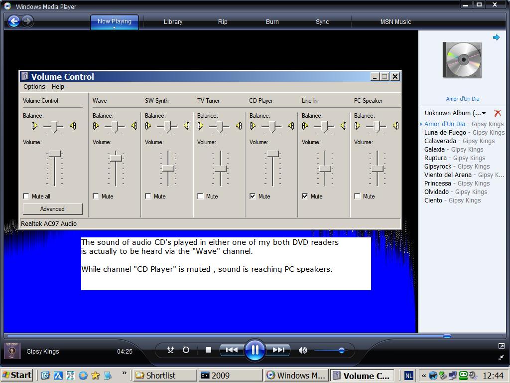

is standvastig aanwezig : Audio CD's die worden afgespeeld vanuit de beide optische lezers, via het kanaal Wave (op de Volume Control) worden weergegeven, niet via kanaal CD. Op de screenshot merk je dat het CD kanaal op mute staat en dat WMP inderdaad de Gipsy Kings laat spelen via Wave kanaal. Dat is toch niet normaal (denk ik toch) ? Waar ligt dat aan ? Dat is een constante vaststelling ; was ook met vorige driver versie AC'97.
