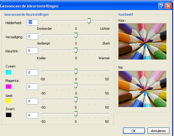

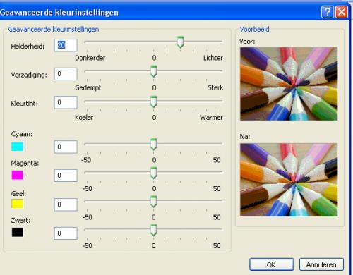

De kleuren op zicht kan u zoals hieronder instellen.
Je druk kleurentest af en bekijk het.
Je ziet bijvoorbeeld dat rood te donker is en dus stelt je de rood op helder enz.
Zo ziet je bij met HP Officejet Pro K8600 A3 printer dat rood helder is gezet.
Je zult een paar moeten afdrukken wat kostelijk is om een zo goed mogelijke resultaat te zetten.
