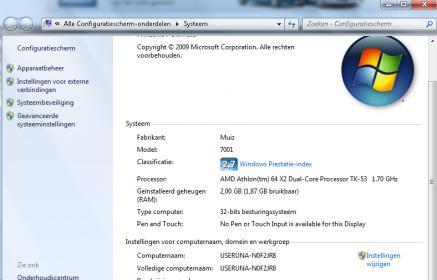

Ik heb net men laptop opgestart, hij stond in slaapstand.. Ik ben dan met EVEREST de temperaturen gaan meten, en toen bedroegen die voor de CPU: 71° en voor mijn harde schijf 22°... Nu enkele minuten later, is mijn CPU blijven staan op 71° en bedraagt men Harde schijf 35°. (ondertussen 37°)

Edit 2: Ik heb er één geheugenlatje uitgehaald (dus nu zit er nog maar 1gb in) en nu zijn mijn temperaturen, (heb men pc ook effe laten opstaan) voor men CPU: 47° en voor men harde schijf: 46°
Ik heb geprobeerd Sims te spelen met 1gb, wat bijna onmogelijk is, alles start zeer traag op, het duurt zeer lang voor de beelden zijn geladen. Ik kan dus niet precies zeggen wanneer De Sims 3 uitvalt. Na een tijdje spelen, heb ik hem dus maar afgesloten... Het afsluiten duurde zeer lang, éénmaal ik mijn bureaublad terug te zien kreeg en nog een zwart venstertje van De Sims, liep hij vast en kon ik niets meer doen. Ik heb dus dan maar besloten effe een men pc opnieuw op te starten, toen mijn pc opgestart was heb ik nog even snel EVEREST opgestart en daar stonden de temperaturen:
CPU:55°
Harde schijf: 55°
Echt raar, harde schijf wordt stil aan altijd maar warmer(misschien is dat normaal). En CPU blijft schommelen op het zelfde getal...

1) U hebt geen geschikt Processor want u hebt 1700 MHz terwijl Sims 3 minimaal 2000 MHz nodig is. Daarbij is Sims 3 ontworpen voor Intel.
2) Sims vraagt XP sp2 of Vista sp1 of MAC OS. Geen vermelding over Windows 7
Zelfs als zou je Windows 7 kunnen spelen moet je minimaal CPU van 2400 MHz hebben.
