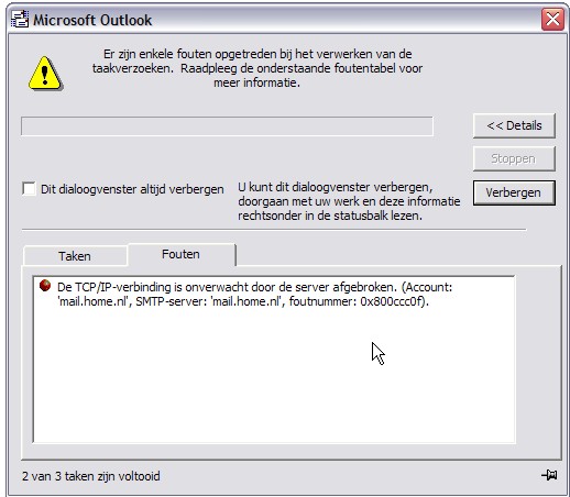

Hoi Kape,
Bijna alles werkt nu naar behoren.
Ik loop alleen tegen het probleem aan dat ik geen email kan verzenden
Ontvangen doet het wel
Bij het verzenden krijg ik de melding die je in de bijlage aantreft
Ook als mijn scanner Norton 360 uitzet kan ik geen mail verzenden
weet jij hier misschien de oorzaak en oplossing voor
