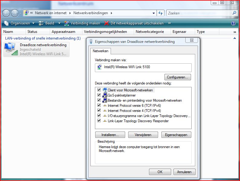

Klik op netwerkverbindingen beheren
Je ziet daar draadloos verbinding. Is die groen?
Jup die is groen.

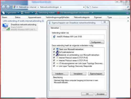

Klik dan met rechtermuis op eigenschappen.
Zie je bovenaan uw netwerkkaart?
Klopt ook.

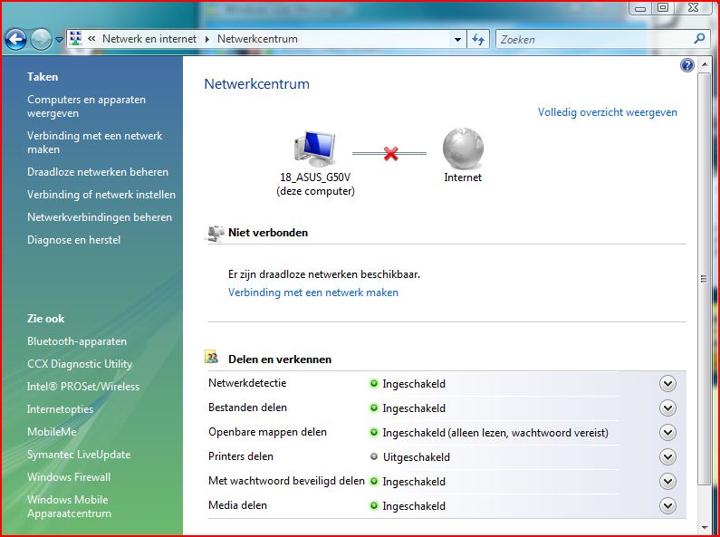

Dit kan ik echter niet doen op deze pc aangezien deze "aanpassen"-optie enkel verschijnt wanneer de draadloze verbinding zichtbaar is in netwerkcentrum, deze is echter enkel zichtbaar bij beschikbare netwerken. (Zie pic 2).
Klik nu op Draadloos netwerk beheren
Klik op een van de router die je ziet.
Hier zie ik mijn netwerk, das ingesteld staat om automatisch verbinding te maken wanneer het binnen bereik is enz, maar ik snap niet goed wat je me hier wilt laten checken? Als ik hier m'n netwerk wis en vervolgens weer toevoeg, zie ik netwerkcentrum wel heel even verbinding maken om vervolgens weer terug te vallen naar pic 2, alsof er geen verbinding tot stand gekomen is, terwijl de verbinding dus wel geslaagd is.

Ik vermoed dat de kern van het probleem misschien de instelling is naar particulier netwerk, een optie waar ik dus niet aankan via de normale weg.

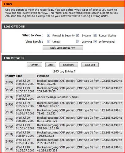

Ook heb ik gemerkt in de router logs dat er heel wat pakketjes geblokkeerd worden
(Blocked outgoing ICMP packet (ICMP type 3) from...
