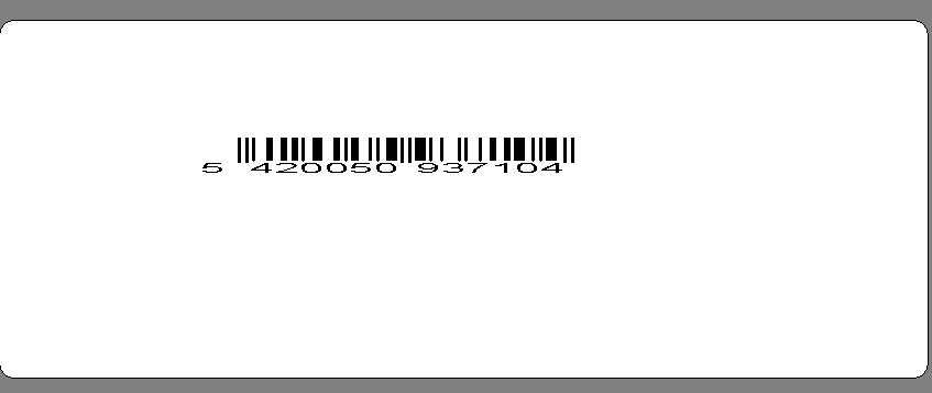

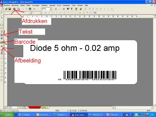

Nee, je kan bijvoorbeeld dit nemen:
DYMO | LabelWriter printers
Met die toestel kan je barcode plaatsen op de etiket.

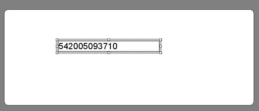

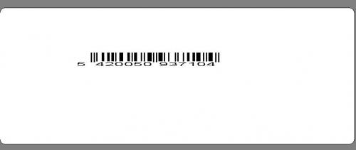

Je geef bij bijvoorbeeld ean13 -- 12 cijfers en dymo zet dan de dertiende cijfers (de controle cijfer) en hebt je meteen een barcode.
Voorbeeld: 5420050937104 je moet dus 542005093710 typen zonder de laatste 4

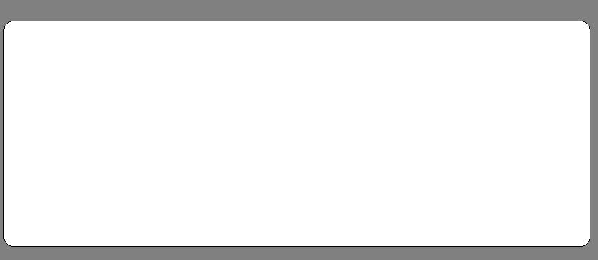

Een voorbeeld 2 afbeelding met dymo programma

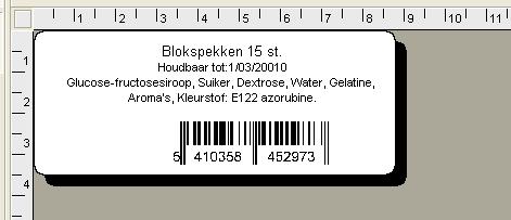

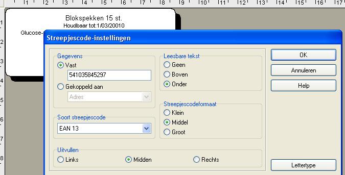

Een voorbeeld 3 afbeelding met avery etiket programma.

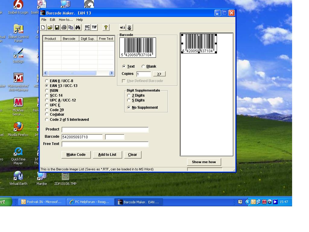

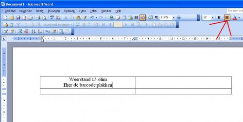

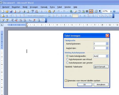

Dan hebt je barcomaker en dan kan je die plakken in Word.
Zo zijn er nog andere.
Bij ons wordt ingegeven in de database.
Database ontvangt van barcode 13 cijfers en zet die om in 6 cijfers zodat we met onze eigen code ook handmatig kunnen invoeren.

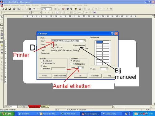

Dat zijn Label printers maar kan dat dan niet met een gewone printer voorbeeld met een PIXMA MP150 en die labels dan uitprinten die aangemaakt zijn.
Met deze programma kan je avery etiketten printen of eventueel een andere merk mits aanpassing.
http://www.avery.nl/avery/nl_nl/Templates-%26-Software
Ik gebruik dat ook maar een andere programma van die merk. Ik heb van 2 verschillende programma één programma gemaakt door de code te wijzigen.
Met die etiketten of eventueel andere merk kan je met uw printer afdrukken.
Zoiets is prima als er veel etiketten moet afgedrukt worden.
Ik gebruik Dymo voor weinig afdruk en enkel in zwart en bij veel afdruk gebruik ik de laserprinter maar dan in kleur. Vroeger deed ik dat op een inkjectprinter. Maar door grote hoeveelheid is dat nu laserprinter geworden. Hier praat ik wel om een paar duizend etiketten per jaar voorzien van barcode en van alles.

deze werkt heel goed maar ik zit dan nog met een probleem
als ik een scan doe van een product en ik zet dat dan in Word daar komen dan alleen letters te staan , maar ik kan niet zien wat het produkt inhoud .
Voorbeeld ik scan Suiker Wavels en zet dat dan in Word dan zie ik alleen maar dit hier staan hoe kan ik nu zien wat dit is , wat moet ik dan nu doen ? é"à"(&&ç
