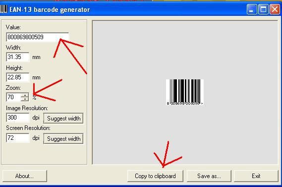

Download nu dit om die gratis kan gebruiken maar deze is wel voor alleen ean13
Thank you for downloading EAN-13 Barcode Generator from Download.com
Je hoeft niks te installeren.
Klik erop ean13gen.exe
Nu doe je zoals de tekening.
Zoiets is handig om de barcode op blad papier te zetten zodat je in plaats van etiket bij weerstand die zo klein is toch van een barcode kan voorzien.
Opgelet: ook hier 12 cijfers geven.

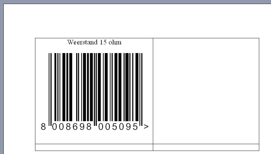

Zodra je bij de eerste tekening klaar ben dan open je Word
Maak tabel van 2 horizontaal
In de cel typt je Weerstand 15 ohm
Dan met CTRL + V of rechtermuis op plakken klikken.
Druk nu dat af.
En scant het in kladblok.
