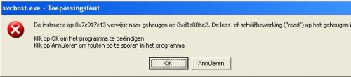

Continu krijg ik de melding svchost.exe - Toepassingsfout. (zie bijlage). Het pop-up scherm blijft irritant in beeld staan. Als ik op OK of Annuleren klik, dan is het scherm weg, maar na anderhalve minuut dan komt die melding weer. Ik schuif het schermpje maar zo ver als mogelijk buiten beeld, maar het begint me behoorlijk de keel uit te hangen. Ik heb al wat op rondgezocht, maar geen definitieve oplossing gevonden. Het moet ook niet te moeilijk worden, want ik ben vooral een gebruiker van de PC en heb weinig verstand van het beheer van een PC. Maar omdat dat toch iemand moet doen, doe ik het maar. Hopelijk is er iemand die mij kan helpen om van dit probleem af te komen.
Het probleem is dat die svchost.exe voor een aantal verschillende zaken gebruikt wordt door het windows-systeem. Het zal dus niet makkelijk zijn om te achterhalen welke actie dit probleem veroorzaakt.
Probeer een gedetaillerd verslag te maken van wat je doet en hoe de pc reageert van het moment dat je hem aanzet tot het moment dat de foutmelding verschijnt.
Wat start automatish mee op met windows, wat start je zelf op ?
Ik zie dat er melding wordt gemaakt van podmena. Heb je dit zelf geinstalleerd?
Zo ja, wat is dit voor een programma.
Indien niet, heb je een trojan infectie.
Wat nooit kwaad kan is een logje maken met Hijackthis en dit log dan posten met je volgende bericht.

Wat Podmena voor een programma is, weet ik niet. Heb geen idee of ik het (ooit) zelf heb geinstalleerd, maar het zegt me in elk geval niets.
Er staat een lege map Podmena (30-06-09) in Program Files op de C-schijf. Een scan met AntiVir op deze map levert dan ook geen niets op.
Het log-bestand waar je om vroeg, heb ik als bijlage toegevoegd.

Vanochtend heb ik een Windows-update geinstalleerd en nadat ik de PC opnieuw had gestart, kwam de SVCHOST.exe toepassingsfoutmelding niet meer terug! :-):-):-):-):-) Na het opstarten kreeg ik nog een melding dat er een virus was gevonden en verwijderd (koobface o.i.d.) door een Windows beveiligingsprogramma.
